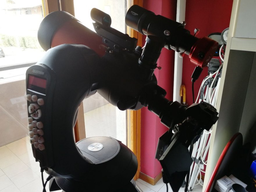

Peggiora perché dovrai aggiungere un telescopio guida (con relativi attacchi) che per quanto possa essere piccolo, avrà sempre un certo peso, e relativa camera guida da attaccare allo stesso (altro peso, seppur modesto).
Pensa che ho messo tutto su un 4SE ...sono ben oltre il peso consentito e "funziona", dove per funziona evidenzio il virgolettato, perché peso a parte, la precisione del gear e la qualità della montatura sono ben distanti da ciò che servirebbe per il DS. Tutto ciò che ho comprato però può essere trasferito su un nuovo gear, quindi tecnicamente non ho sprecato denaro.
Questo è il risultato (il motore soffre solo a vedere la foto... ahah):
Allegato 27912
