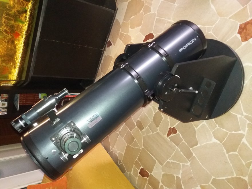

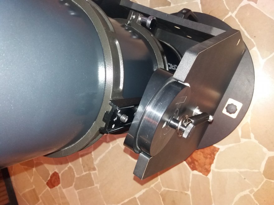

Personalmente avevo fatto una mostruosità pero funzionava bene, Dowson 8" adattato con doppia barra a coda di rondine su montatura per 10"
Allegato 28098
Allegato 28099
Il suo lavoro lo faceva e potevo spostarlo o ruotarlo, ma non credo ti conviene fare una modifica simile

Personalmente avevo fatto una mostruosità pero funzionava bene.....
Invece è una genialata, altro che mostuosità, e poi, come dici bene tu, l'importante è che funzioni :)
