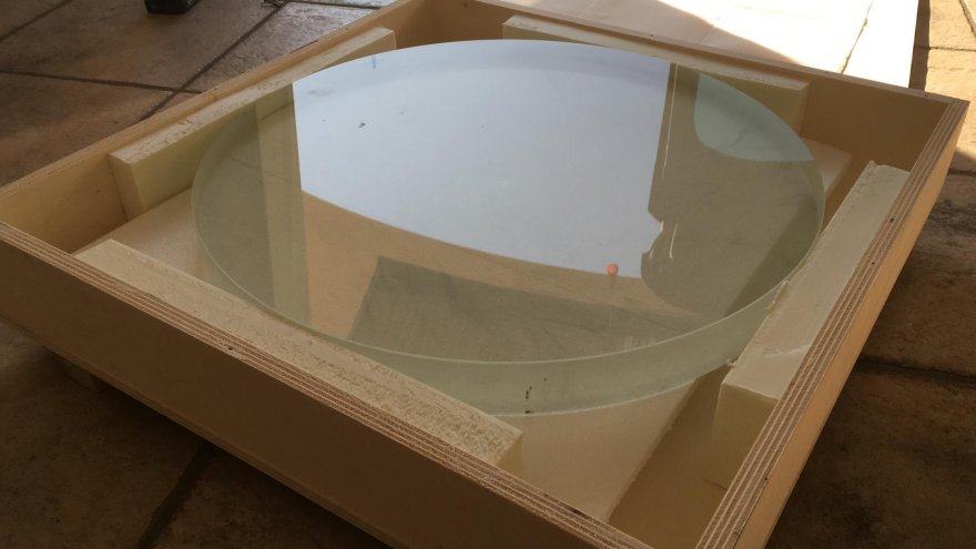

Se pensavo che 18" sarebbero stati tanti e definitivi ( tanti si , definitivi no) mi sono sbagliato.
Varie circostanze mi hanno portato a convincermi sempre di piú che 24" erano il prossimo obbiettivo da raggiungere , e quando mi sono convinto non ho potuto piu resistere e la voglia di fare l' upgrade ha preso il sopravvento , molto piú velocemente di quanto mi aspettassi.
E cosi che dopo aver contattato un bravo autocostruttore di Dobson( se i moderatori mi danno il permesso , faccio volentieri il nome) e valutato vari ipotesi , ci siamo messi in accordo per concepire uno strumento concepito e cucito alle mie esigenza.
Il Dobson sará un 24" a f 4,2 e quindi un 610/2562 , costruito in alluminio e con qualche componente in multistrato di betulla. La struttura sará di tipo travel ma concepita anche per essere stabile e robusta.
Ho gia deciso per le ottiche del primario ,la cui lavorazione inizierá a breve.
Manca ancora il secondario , cui ho ancora alcuni dubbi da dove reperirlo. A proposito cosa mi dite dei secondari di Orion UK ? Pareri opinioni? Conviene rivolgersi a produttori piú Inn come ad esempio Zambuto , Galaxy etc... non ho la piú pallida idea. Mi ero interessato ai secondari Antares ( molto buoni) ma a me servirebbe un 110mm e loro ne producono uno da 107,... mm , e stiamo valutando se il diametro dell' asse minore non sia troppo ristretto .

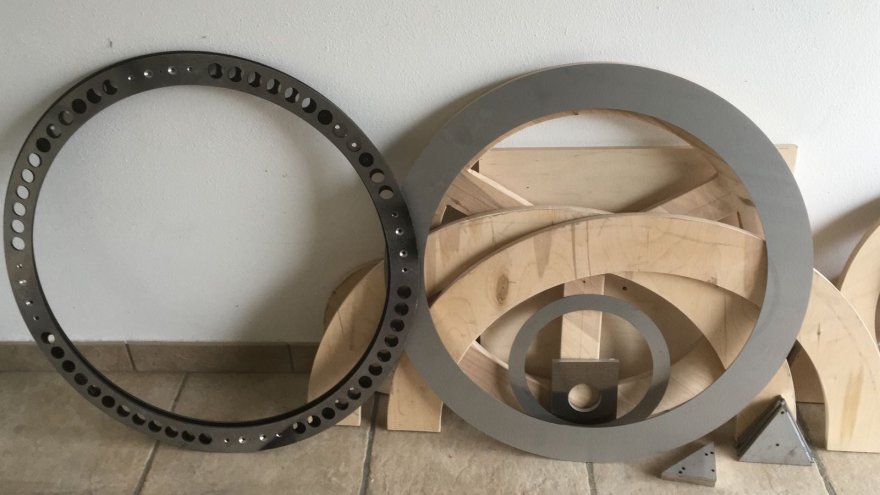

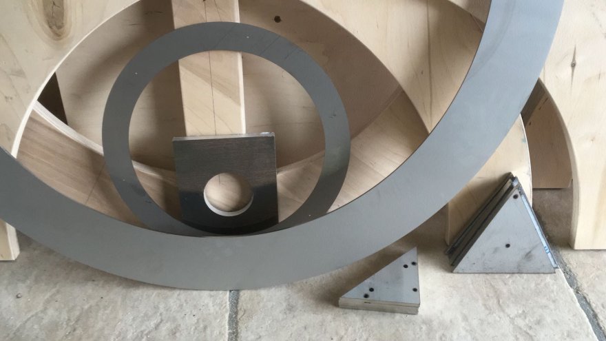

Intanto che sono nel dubbio , vi lascio alcune immagini delle componenti che sono pronte per essere assemblate.
Allegato 28934Allegato 28935Allegato 28936Allegato 28937

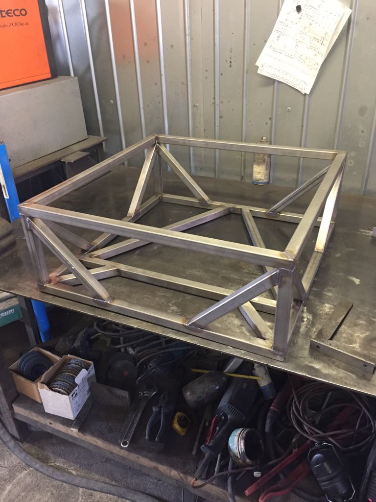

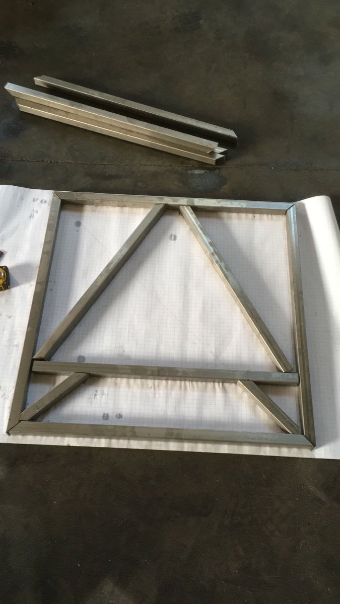

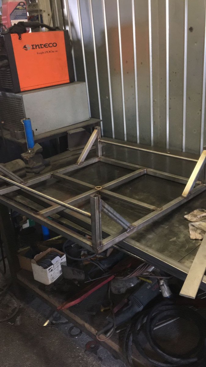

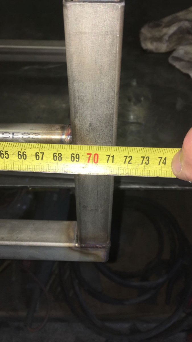

Aggiornamenti :
Allegato 29215
Allegato 29216
Allegato 29217
Tutti i componeni inferiori in acciaio , saldati e levigati . Verrano successivamente tinti di nero opaco e pronti per la fotatura e per il successivo assemblaggio.

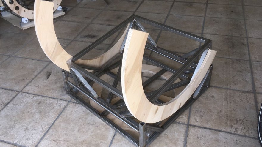

Non ancora fissati , ma gia cosi inizia a prendere forma
Allegato 29230

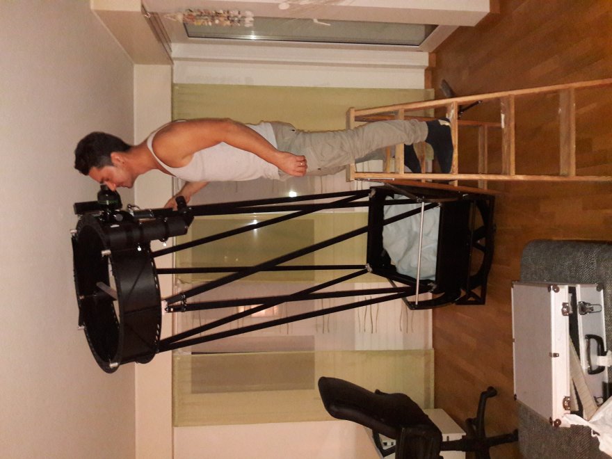

Ieri sera ho potuto finalmente collaudare il Doctelescope 24" in casa. Montarlo é stato un po' complicato , perché il soffitto della mia abitazione é alto solo 2,45. Quindi ho dovuto inclinare la mirrorbox quel tanto da poter inserire il secondary cage sui truss. L' operazione é stata marchingegnosa , perché ho dovuto mettere un fermo sotto la mirror per farla stare inclinata , ma sono riuscito a completare l' operazione da solo. Ho impiegato circa 15 minuti , ma sono sicuro che operando in verticale tutto sará molto più semplificato. Sono risultate davvero molto comode é istantane le manopole per l' innesto dei truss , che assicurano un ancoraggio granitico.
Mi interessava montare lo strumento per poterlo equilibrare a dovere, visto che fino ad ora mi era stato impossibile portarlo fuori. Quindi ho aggiunto cercatore raddrizzato da 80/330 , tel Rad e oculare Nagler da 31mm dal peso di 990 gr~. I 4 tubolari sono risultati insufficenti e quindi ho dovuto aggiungere altri 6 kg di zavvora , ancorati con delle fascette da elettricista su due di questi. Adesso queste sono fisse, mentre le altre due barre tubolari sono ancora estraibili.
Sono quindi riuscito ad ottenere un perfetto bilanciamento in tutte le posizioni anche con gli oculari Delos ( che pesano meno del Nagler).Tenendo fuori considerazione al momento l' utilizzo del Paracorr.
Parliamo dei movimenti. I movimenti del dobson in questione sono molto pastosi , ma fluidi e senza scatti e ne ritorni al contempo. Rispetto a come ero abituato al 18" che era burro, ho avuto l' impressione, ma é una certezza che occorre esercitare piú pressione sul secondary cage per muoverlo, piú che altro in altezza mentre in rotazione é perfetto( ho aggiunto uno strato di ED 40 tramite un panno). Ci tengo pero a precisare che questa operazione si riesce ad effettura bene con il pollice e l' indice ( quindi due dita). Ho simulato un lentissimo e costante movimento( a mo di inseguimento) a diverse altezze ( anche a 80°), malgrado appunto si debba esercitare piú pressione , si riesce a muovere lo strumento docilmente e senza scatti per un ragionevole periodo di tempo. Ritengo al momento il sistema promosso con pieni voti , anche perché bisogna considerare che se si opera all'addaccio sotto vento un po' di resistenza in piú puo essere un fattore positivo.Ricordo che il 18" iniziava a danzare appena il vento si alzava sopra i 20 km.
Faccio i complimenti a Marco perché mi ha registrato la posizione del secondario visto dal fuocheggiatore e nella struttura che lo sorregge da Manuale con precisione millimetrica, verifica eseguita sia con tappo forato che con Concenter. Anche offset é risultato corretto e preciso.
Ieri ho anche marcato il centro del primario che ne era privo. Quindi sono passato alla fase di collimazzione di tutto l' asse ottico tramite il laser in coadivazione del Cheshire. In entrambi i casi il bollino centrale era fuori asse di poco piú di un centimetro. L' operazione di taratura é stata breve ed efficace , allentando prima le pull e poi le viti di regolazione(una coppia per volta) , sono bastati pochissimi movimenti per registrare il tutto. Il sistema , per quello a cui ero abituato prima é un sogno , migliore anche degli strumenti commerciali in mio possesso.(Anche se bisogna usare le brugole, ma questa é operazione che si fa una volta )
Regolare il primario é stato poi un gioco. Per verificare il risultato finale ho usato tutta la schiera di collimatori in mio possesso, collimatore REEGO , Corncenter , Cheshire , Laser, Hotech ,e occhio nudo. Tutti in accordo , questo fa trasfarire che tutto il sistema ottico da focheggiatore allo specchio primario é in ordine e perfettamente tarato.
Terza prova. Muovere il telescopio con il laser montato e vedere se si scollima, risultato? Nisba, nisba e nisba in tutte le posizioni ( fino 80°, perche piu su non andava per via del soffitto).
Ho poi numerato truss e innesti per i futuri montaggi.
Ora la prova sul cielo, la prima , perché poi ve ne saranno altre e come si sa łil Dobson é sempre un cantiere aperto. Anche se devo dire che qui abbiamo un ottimo punto di partenza.
