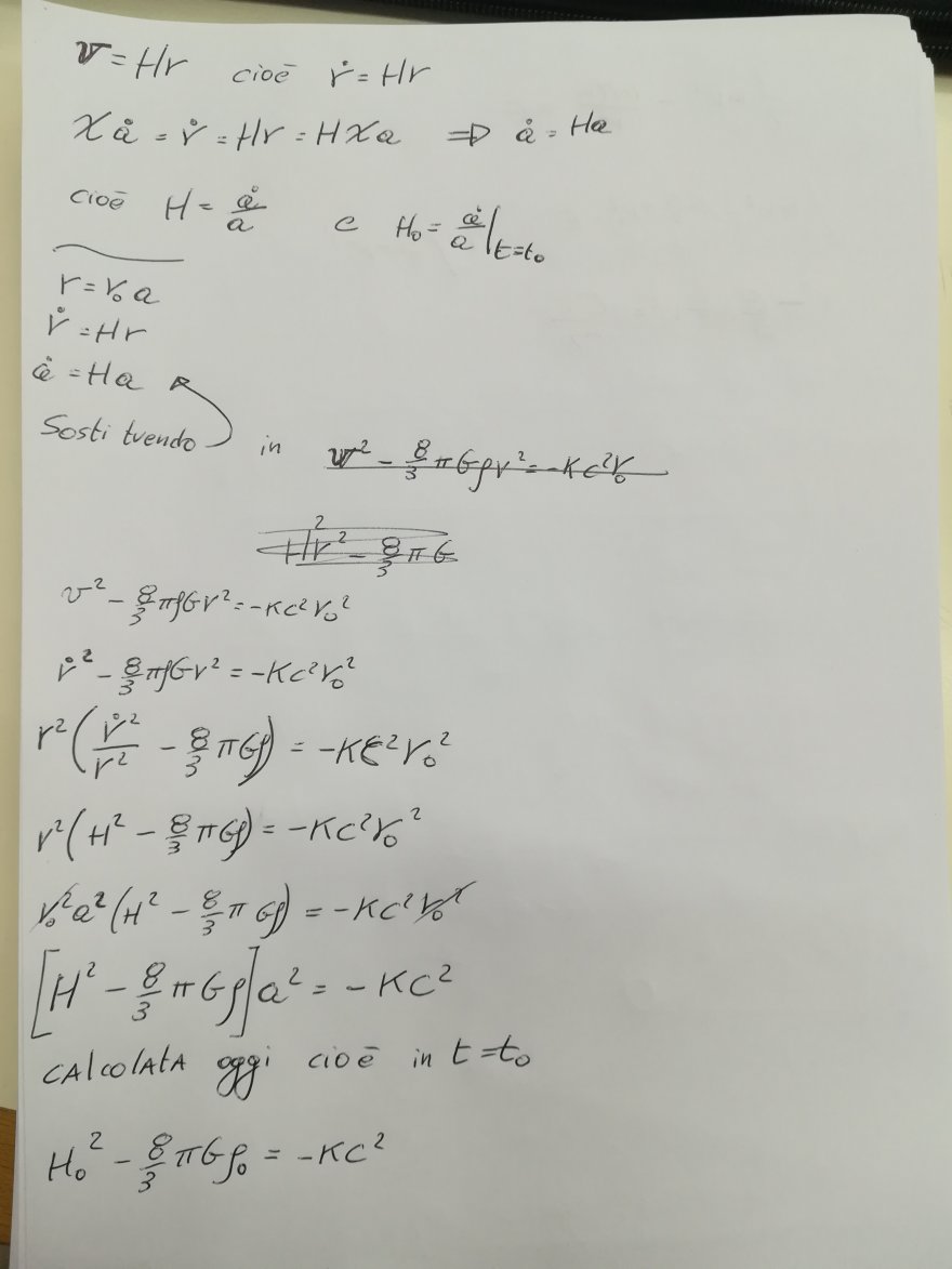

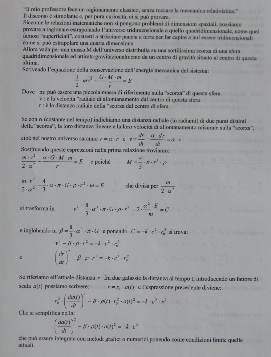

In poche parole si vuole scrivere un'equazione piu generale, che se valutata ci riconduce alla legge di Hubble, provo a scriverla, se siete interessati. Alla base di tutto il ragionamento c'è il fatto che supponiamo un universo omogeneo e isotropo, ipotesi corroborata dalle evidenze sperimentali, si è visto che nello spazio circostante a noi, l'universo sembra tutto tranne che omogeneo, abbiamo stelle e immensi spazi vuoti, ma se osserviamo alla lontana ovvero al di là dei 40 Mpc di distanza troviamo che l'universo è molto omogeneo, a la densità di galassie sembra costante. Il mio professore fece un ragionamento classico, senza toccare la meccanica relativistica. Vediamo come si espande un universo composto da materia, visto che per ipotesi è omogeneo, possiamo scrivere tutto in funzione di un solo parametro ( la densità), che varia nel tempo, in particolare diminuisce perche l'universo si espande. Consideriamo uno strato sferico di massa
distante
dal centro. L'energia meccanica deve conservarsi, cioè cinetica + potenziale = costante.
Dove M è la massa interna al guscio sferico, quella esterna non dà alcun contributo per i calcoli per il teorema di Gauss.
Essendo un sistema isolato la massa all'interno (M) non cambia e vale
, sostituendo M nella formula precedente e chiamando E = C otteniamo
C è una costante che dipende dall'energia totale che per comodità prendiamo pari a
tutto dipende dal valore di K, K>0 espansione seguita da contrazione, k< 0 espansione infinita, k=0 espansione rallentata che procede fino all'infinito quando raggiungerà velocità nulla.
Poiché l'espansione è globale, e vogliamo che anche in una galassia lontana abbiamo la stessa espansione, e vogliamo che le distanze aumentino nel tempo per via dell'espansione scriviamo che la distanza tra noi e una certa galassia vale
dove
è la distanza attuale tra noi e la galassia e a(t) è il fattore di scala che cambia nel tempo. va da se che oggi
Allora
cioè
ovvero
calcolato oggi
Sostituendo nell'equazione della velocità otteniamo...

Re: Redshift .. Ancora e scusate
secondo me dovresti rileggere attentamente.
intanto se C fosse 2E/m come dici tu, è come se avessi moltiplicato per 2 a destra e sinistra dell'uguale e diviso per "m" a destra a sinistra , cosa che tu non hai fatto, infatti non torna dimensionalmente.
e poi se
non significa fare la derivata di a(t_0) quindi la derivata di una costante, bensì significa fare la derivata di a(t) e poi calcolarla in t = t_0, che è concettualmente diverso, ma questo è sottinteso nella notazione.
Ma soprattutto a cosa servirebbe scrivere quello che dici tu ?
@mazzolatore
1) Innanzitutto non ho capito, come passi dalla
alla
semplicemente sostituendo
e E = C .
Nel secondo addendo "m" dove è finito e perché quel 8 e non il 4 originario?
La mia variazione infatti prevedeva la divisione di tutti i membri dell’espressione per
, al fine di interpretare una eventuale svista e anche per accordare il tutto all'espressione finale della tua risposta. In questo caso occorreva anche ridefinire C.
E’ proprio per far tornare anche le dimensioni che ha un senso la mia trasformazione, altrimenti manca una massa sul secondo addendo!
Poi, se nella tua esposizione manca qualche assunzione, non saprei dire.:confused:
2) Per quanto attiene la
questo, per come è scritto e se
, riguarda proprio la derivata di una costante, altrimenti algebricamente, per specificare il valore della derivata in
normalmente si scrive
:angel:
3) Io non so a cosa servirebbe quello a cui sono arrivato, sto solo cercando di comprendere l’evoluzione del calcolo, da te impostato, per cercare di capire a quale conclusione vuoi arrivare. :hm:
4) Riguardo alla parte finale della tua esposizione, perdonami se interpreto male l’ultimo rigo, io
leggo:
(N.B. non sapendo come scriverlo ho sostituito un
al posto, mi sembra, di una r con un puntino sopra!)
Non so cosa vuoi intendere con questo
ma se intendi
(scusami se ho frainteso), saremmo potuti giungere all’ultima relazione senza tanti passaggi, semplicemente moltiplicando e dividendo il primo addendo per
sostituendo
con
Se ho capito male è solo perché, come ti ho detto, la parte finale mi risulta un (bel) po’ confusa.:sad:
Ciao e cieli sereni.

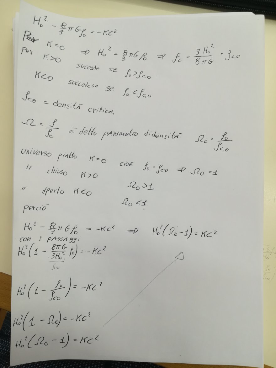

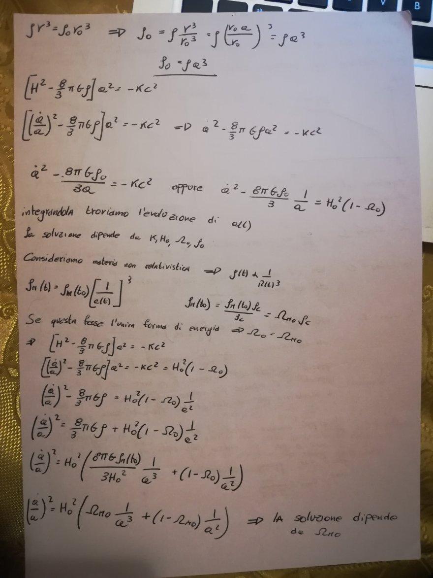

ecco il continuo....
Allegato 29574
Allegato 29575
non è finita

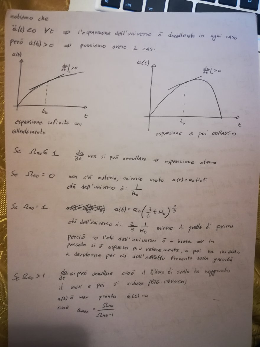

.... ad ogni modo...
Allegato 29583
Allegato 29584
dove abbiamo scritto l'equazione di Friedman per la materia ordinaria, e nell'ultima pagina ci sono delle considerazioni sull'espansione che è sempre rallentata.
in un caso accelera e poi arriva al massimo e decelera, mentre nell'altra l'accelerazione decresce mano mano fino ad annullarsi dopo un tempo infinito.
