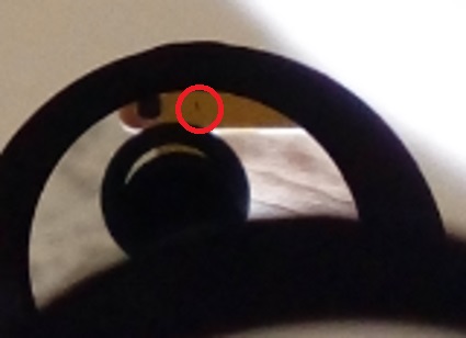

Allegato 29506
cerchiato in rosso lo "sporco" in questione, ho provato a svitare il portaoculari e soffiarci con la bomboletta dell'aria per vedere se cambiava qualcosa, niente.

Dalla foto tenderei ad escludere un problema all'alluminatura tipo "fioritura", questa si presenta con bordi tipo I frattali. Probabile che sia una particella di vernice che si é staccata da una delle filettature quando hanno assemblato il tubo.
Considerando che lo strumento é in garanzia potresti sicuramente contattare il venditore chiedendone la sostituzione.
Ti sconsiglio lo smontaggio della culatta posteriore (se non sei praticissimo rischi di appoggiare il primario sulla filettatura del tubo che solitamente presenta del grasso, e poi comunque dovresti ricollimare lo strumento da zero, e non saresti "comodo" nella pulizia del secondario).
Lo smontaggio del menisco frontale pure non é una passeggiata perché pesante e delicato.
Hai già identificato il buon compromesso che puoi tentare magari prima di contattare il venditore, ma attenzione a qualche fattore di rischio: 1.ciò che deve toccare il secondario non é il bastoncino di cotone, ma solo le fibre di cotone (sfilaccialo un po' in punta) 2. Attenzione al rischio che il bastoncino cada all'interno del tubo o si stacchi dalla prolunga... Poi dovresti smontare per forza. 3. Se non hai dimestichezza con strumenti delicati lascia perdere, le probabilità di far danno sono maggiori di quelle di successo.

L'unico modo che riesco a immaginare, è di collegare all'erogatore della bomboletta un tubicino sottile, leggermente curvo e lungo abbastanza da arrivare in prossimità dell'oggetto estraneo posato sulla superficie interna del menisco. La presenza per paraluce conico del primario non facilita le cose...:hm:

Assolutamente No alle bombolette di aria compressa, non sono "secche" e possono rilasciare residui oleosi sulla superficie...

Mi intrometto, scusatemi....questo è un caso da manuale nel quale far intervenire la garanzia. Potrebbe essere un tubo nato male, e in seguito a questo iniziale distacco di vernice potrebbero in futuro verificarsene degli altri.
Da neofita ti potrebbero venire poi dubbi sulle performances dello strumento, per me sarebbe preferibile la sostituzione!

Forse è meglio restituire il telescopio, perché c'è la possibilità che quel residuo, una volta smosso, cada e si posi sul primario.
Potrebbero essere a giro per l'interno del tubo altre scaglie al momento non rilevabili e che, tra una scossa e l'altra, vadano a far compagnia alla prima.
Probabile che il cotton fioc sfilacciato sia il metodo più efficace. Il sostegno cui fissarlo dovrà essere piuttosto floscio, per arrivare alla scaglia in barba al paraluce, tipo un perfusore (tubicino di gomma trasparente per le flebo). Tenendo il menisco verso il basso e inclinando il tubo fino a raggiungere il punto.

non toccarlo troppo, fai valere la garanzia e mandalo indietro.

Anche io ho avuto un problema simile al tuo e ti capisco; usato tre/quattro volte con molta soddisfazione e doverlo spedire in Germania per una macchiolina che poi dopo si è capito che era una scaglietta di vernice....sapessi le paranoie...... Volevo aprire il makkino ed intervenire direttamente ma poi per fortuna ho dato retta agli amici del forum e non l'ho più fatto. Alla fine ho dato dei piccoli colpetti con la mano e la scheggia è saltata via dal primario. È chiaro che non è sparita nel nulla, si sarà depositata da qualche parte ma per me va benissimo così, tanto non influirà nell'osservazione e ho evitato di fare danni.
