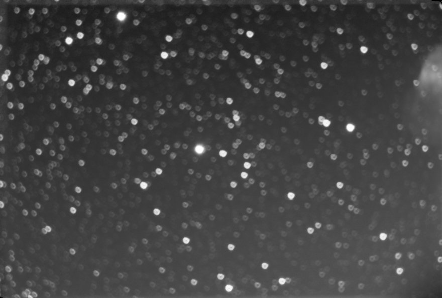

Questo il campo ripreso, come vedete le stelle sono veramente molto fuori fuoco e inoltre potete vedere sulla destra un parte di M27, siamo a una focale di 1900mm circa, questo per rendere l'idea di quanto sia vicina alla planetaria.

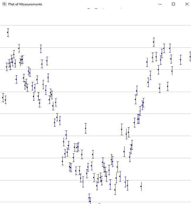

Ho elaborato velocemente una curva di luce usando il software gratuito AstroimageJ, che ha fatto veramente un'ottimo lavoro, sembra uno strumento molto potente e quando avrò tempo studierò meglio come funziona per migliorarne i risultati che ottengo; resto comunque soddisfatto della prima curva di luce ottenuta, sicuramente migliorabile ma si vede benissimo la fase di calo e la risalita.
Appena riuscirò a migliorare il risultato lo pubblicherò.
Ecco la curva di luce:
Allegato 30064

Come si comporta il software astroimage ?
Scarta qualcuna delle 143 pose di 60 secondi oppure tutto il pacchetto è inutilizzabile ?

Ottimo, ormai la strada è segnata. Riguardo al transito sicuramente vi sarete informati sul tutto, io quando li feci utilizzavo Maxim per la riduzione dati e creazione della curva mentre per gestire stelle così luminose consigliavano anche l'uso di un filtro, magari grigio.
Re: Transito HD189733-b
Grazie Gerardo, in effetti non ci abbiamo pensato di usare un filtro neutro, sarà utile per la prossima occasione.

La cosa che mi preoccupa un po' sono i tempi di esposizione.
Mi hanno sempre detto che scendere sotto i 60 secondi
non è una buona cose e può sballare la curva.
Avete fatto bene a sfuocare, ma andava bene anche un filtro rosso,
oppure, anche se la cosa può sembrare non molto al passo
con i tempi, si può mettere un'ostruzione che abbassi la
luminosità in modo da allungare i tempi di posa.
Noi in osservatorio abbiamo preparato dei dischi di cartone
di vari diametri e li inseriamo in base alle necessità, in modo
da non sfuocare e lasciare delle immagini nitide, d'altra parte
usiamo il tele che vedi nel mio avatar e se la stella è luminosa....
Il discorso riguardo al fatto che la luminosità è cambiata nel
corso della serata, è sicuramente dovuto dal cambiamento
della Massa D'Aria.
