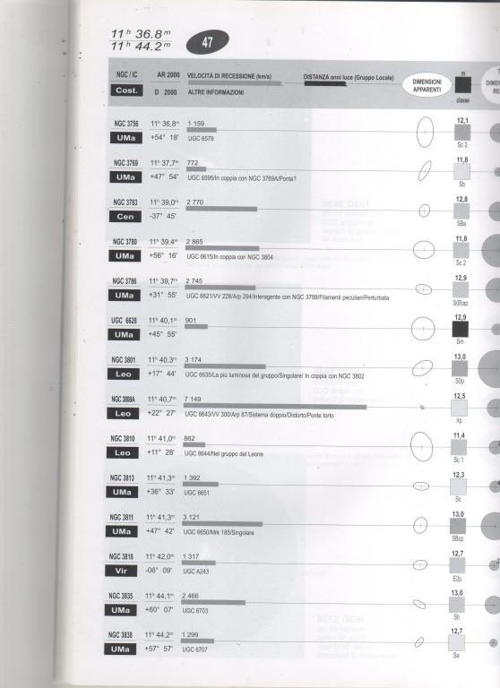

a volte trovo sostanziali differenze tra i valori nel Wikipedia Italiano e quello in lingua inglese, è notoriamente più preciso quello in inglese, ma ieri sera confrontavo le magnitudini integrate che trovo sul mio catalogo con quelle di wiki italiano e, devo dire, ci sono sostanziali somiglianze, tra quasi tutte le galassie Messier (un pò meno per le altre tipologie di oggetti).
il catalogo che ho io, molto ben fatto e preciso, ricco di informazioni è:
Atlante grafico delle Galassie, della collana dei libri UAI (ho paura che non lo trovate in libreria e dovrete cercarlo sulla UAI stessa), prefazione di Paolo Maffei.
sotto, anche se lo scanner lo ha preso per 3/4 c'è una pagina "tipo"
Allegato 2572
Re: C'è Magnitudine e Magnitudine!
etruscastro
E' un manuale utilissimo per programmare le serate osservative in maniera sistematica e, ad esempio, individuare rapidamente l'accendersi di possibili supernovae extragalattiche.
Sono così frequenti da osservare? o_O
Come potrebbe comunque aiutare l'osservazione di supernove un catalogo?

ci sono tutte le info sull'oggetto che si vuole riprendere, e, come dicevo prima, con una buona dose di fortuna si può scoprire o semplicemente riprendere la curva di luce di una supernova scoperta e catalogata da poco.
molte di queste galassie non hanno una nomenclatura di cataloghi noti come Messier o NGC, diventa quindi fondamentale avere un buon catalogo per l'opportune ricerche!
