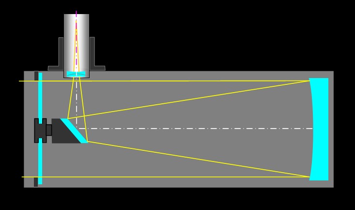

Attendi pareri da persone più esperte, ma credo che vada "semplicemente" collimato. Non credo che sia rotto.
Dall'ultima immagine che hai inviato (non si capisce proprio bene....), sembra che il secondario (è lo specchietto attaccato alla lastra frontale con le 4 viti, una centrale e tre intorno) è spostato e conseguentemente non riflette correttamentel'immagine.
Questo è lo schema e da lì dovresti capire, in linea di massima, il funzionamento.
Allegato 30498
