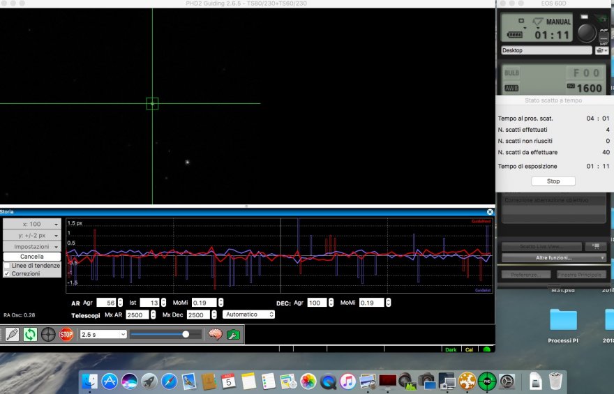

Ieri sera ho voluto fare un po' di prove con Phd2 per cercare di risolvere definitivamente il mio problema. Sono riuscita a spingermi fino a 600" ma non senza problemi:
Il mio problema sta nel fatto che il grafico resta costante e confinato entro circa il 1.5"/arc ma improvvisamente e senza una visibile motivazione la DEC ha dei picchi esagerati che superano i 3"/arc e quando questo succede la foto presenta subito stelle allungate o peggio addirittura sdoppiate! Il grafico non e' sicuramente dei migliori ma comunque fino a quando non si presentano questi picchi PHd2 riesce a correggere bene e fino a che rimane costante mi restituisce stelle belle tonde fino a 600". La Ar non presenta mai questi picchi, ho provato diversi settaggi ma i picchi si presentano comunque.
Allego una foto dove si vede il grafico nel momento in cui presenta il picco ed una mentre funziona "bene".
Avete un' ipotesi del perchè ci siano sistematicamente questi picchi?
Grazie
Re: Autoguida, aiuti e consigli.
Ciao Lorena
Per un'analisi un po' più mirata, dovresti allegare il file .log che PHD2 crea ogni volta che si avvia, fino a che dura la sessione di autoguida. Il file si trova nella cartella Documenti\PHD2 ed è un file di testo. Fai l'upload del file PHD2_GuideLog .txt che ha la data di ieri.
Per quanto mi riguarda, i problemi possono essere due: un backlash meccanico in Declinazione (c'è un gioco eccessivo tra vite e corona), oppure il parametro Max Dec è troppo basso, e a volte gli impulsi della montatura non riescono a riportare la stella in posizione centrale in tempo, oppure la velocità di autoguida che hai impostato è troppo bassa, oppure.... forse un sacco di altre cose.. ;)
Tu comunque se puoi fai l'upload di questo file, che poi ci si da un'occhiata...
Grazie Roberto, il backlash sulla DEc direi che e' nullo non si sente minimamente alcun gioco, anzi ho ipotizzato che sia proprio li il problema cioe' troppo stretto, anche se il movimeto e' bello fluido su tutta la rotazione dell'asse.
Come velocita' di autoguida ho provato a cambiarla da 0.5 a 0.25 ma con questa velocita' Phd2 non riusciva a fare la calibrazione, l'ho lasciata quindi a 0.5 ma non ho provato ad aumentarla.

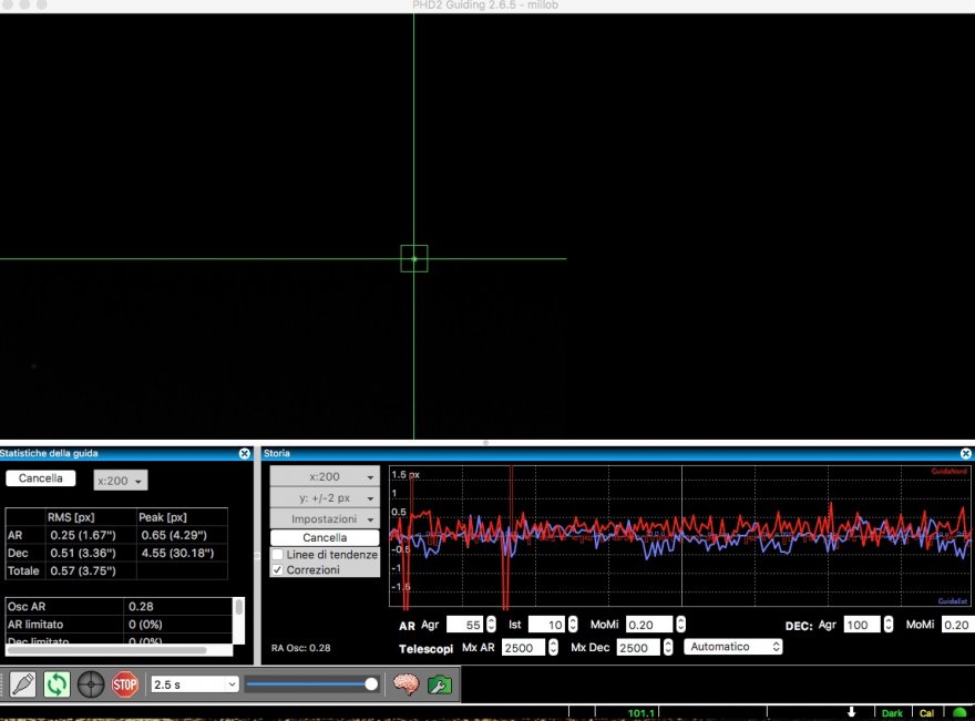

Meglio così: quello che si vede dalla parte di grafico che hai inviato, è che l'impulso che invia la montatura in DEC non è sufficiente a riportare la stella al centro, e questo di solito avviene quando il parametro MAX DEC (la durata dell'impulso) è troppo breve, oppure quando la velocità di correzione che hai impostato è troppo bassa. Stavi guidando vicino al polo celeste (a Nord)?

Se i picchi che hai sono a cadenza regolare si tratta di errore periodico dovuto a piccoli problemi o errori di costruzione degli “ingranaggi” o cuscinetti della montatura. Tutte le volte che incontri quella parte di corona dentata la tua montatura ha degli scossoni, non è un problema software.
Si effettivamente e' una ipotesi valida, ho notato una cadenza regolare. Non ho misurato quanto tempo passa tra un picco e l'altro ma sistematicamente si presentano. Secondo voi e' meglio provare a lasciare un gioco maggiore sulla Dec? Ora e' immobile, non si sente assolutamete alcun movimento. Anche la Ar e' bella ferma ma il problema io lo vedo solo in DEc
Roberto Coleschi
Il parametro MAx Dec ho provato solo ad abbassarlo da 2500 a 1500 e poi 1000 ma non ho avuto miglioramenti provero' comunque a vedere che cosa succede aumentandolo oltre i 2500, ero su M27 ma questo problema me lo porto dietro da molto tempo, ora basta non ci possso piu' convivere!
Obi-Wan
Il problema è nell'asse di DEC, e in declinazione l'errore periodico non si manifesta (l'asse di DEC invia degli implusi sporadici, a seconda della qualità dello stazionamento, per mantenere la stella nei parametri stabiliti in fase di calibrazione)...

Nel grafico si vede che prima cerca di correggere ripetutamente in un senso e poi nell'altro, potrebbe essere la DEC troppo serrata e quando corregge ci prova finchè non arriva la botta che lo fa oltrepassare e deve ricorreggere. Generalmente con un errore di stazionamento la DEC corregge prevalentemente da una parte.

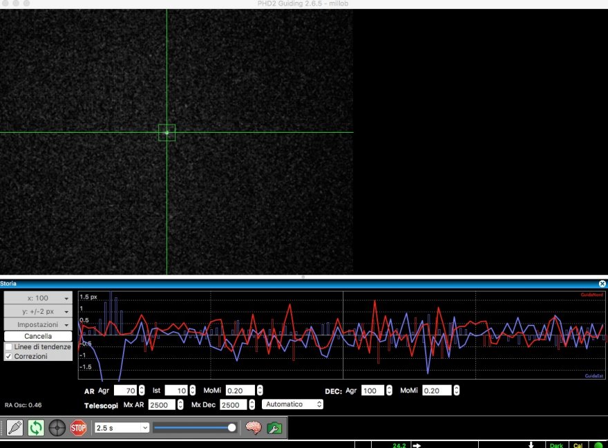

certo Jerry hai ragione, allego i dati del setup:
acquisizione=newton 200 f5 + Qhy8l
guida= 70/500 sw (Scopos fok) +Asi 120mc
I dati di Phd che ho variato sono: Dec Agr da 70 fino al minimo 1, mi da l'idea che a 40 avessi stelle migliori. Mx Dec da 2500 a 1500 e 1000
ho Provato ad addolcire la guida aumentando ISt a 20 ma non ho visto miglioramenti.
il file Log l'ho trovato, ma non riesco ad allegarlo.
Allego una nuova foto

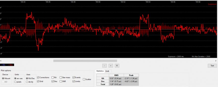

Ho caricato il file .txt di Lorena nell'app. PHDLogViewer, e per comodità ho visualizzato solo l'asse di declinazione (che è quella dove si manifesta il problema). La calibrazione è regolare, la guida è buona, fino a che si manifesta il seguente comportamento: c'è un'escursione della stella in declinazione (in entrambi i lati), che non viene corretta in tempo utile, e quindi genera il mosso. Personalmente sono orientato a pensare che si tratti di un problema meccanico: il mesh (accoppiamento) di vite e corona nell'asse di DEC è troppo o troppo poco serrato. Questo accade in estate, quando i metalli subiscono dilatazioni termiche, e siccome questo accoppiamento è molto sensibile, è facile eccedere in un modo o nell'altro. Per fortuna è piuttosto facile registrare questo accoppiamento (nella EQ6): si allentano le 4 brugole del carter in DEC, e si agisce sulle brugoline nere, svitandone una ed allentandone un'altra, a seconda che si voglia serrare o allentare.
Allegato 30672
Se Lorena è d'accordo, posso fare l'upload del suo file, così lo possiamo vedere tutti. Ti consiglio infine, di leggere la guida in .pdf a pagina 36 e successive, puoi vedere e leggere cosa sta (probabilmente) accadendo alla tua montatura..
https://1drv.ms/t/s!AslCO6rnMYy15AaQ1iwuu5BFA11T

Grazie Roberto, incomincio a vedere la luce:biggrin: Certamente, se puoi carica il file io da schiappa che sono non ci riesco.
Chiedero' a mio papa' di intervenire sulla montatura, spero tanto di risolvere non ne posso piu' di questa anomalia

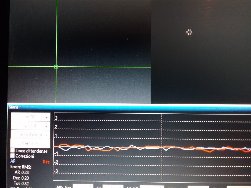

Adesso ci provo io! :razz:

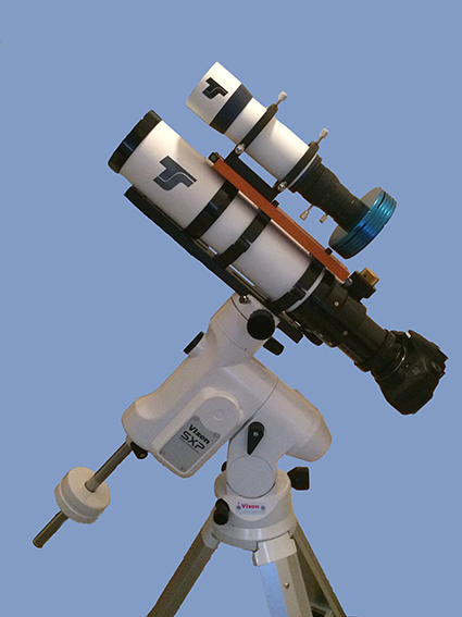

Stasera ho fatto una prova e vado ad elencare il più possibile.
Montatura Vixen SXP che dopo averci messo su il tutto,
l'ho messa in bolla utilizzando dei riferimenti integrati.
Telescopio di ripresa TS Astrografo Rifrattore 80/352 f4.4,
sul quale è montata la Reflex Canon Eos 60D Modificata e filtro IDAS.
Telescopietto di guida TS Rifrattore 60/230 montato su anelli
disassabili bloccati su una barra di Vixen che ho avvitato con
2 viti a testa esagonale sugli anelli del telescopio.
Camera di guida Atik Titan la quale non è inserita nel fok,
ma è avvitata direttamente al fok.
Dopo aver eseguito tutti i collegamenti, ho fatto un bilanciamento
cercando di essere il più preciso possibile, considerando anche i cavi.
Non vedendo la Polare ho fatto lo stazionamento con il metodo della
Deriva, riuscendo a non avere movimenti sulla stella per 10 minuti.
Come mi era stato consigliato, ho creato un nuovo profilo su PHD2,
per partire da zero e da li andare avanti per gradi.
Ho fatto fare il calcolo mettendo i parametri nell'apposita finestra
e come risultato, mi ha dato 1850.
Ho effettuato le Dark e dopo ho iniziato con la calibrazione.
La prima cosa strana che ho notato, è che se scendo al di sotto di
2.5 secondi come esposizione, non si vede niente e questo credo
che sia un difetto tra PHD e la camera di guida, perché con altri
programmi che devo testare molto bene, questo problema non lo da!
Ha questo punto ho provato a fare alcuni scatti, con un risultato
abbastanza deludente, ma sono andato avanti senza toccare nulla.
Dopo un po', sembra essersi un poco stabilizzato e con 10 minuti
di posa, il risultato non mi è sembrato niente male, ma non soddisfacente.
Essendo il telescopio con la focale corta, ho dovuto ingrandire parecchio
per notare che le stelle come ho detto non erano male, ma comunque
leggermente bitorsolute e come mi era stato detto, la velocità di
guida sulla montatura era impostata su 0.08 su entrambi gli assi.
Ho anche le foto del set-up, del grafico e il file log.
L'unica cosa che ho provato a toccare, ho aumentato un po' l'isteresi,
ma mi sembra che il risultato sia stato leggermente peggiore.
Per stasera credo possa bastare! :whistling:
Allegato 30674
Allegato 30675

Che vuol dire la velocità di guida era 0,08? Non conosco la Vixen SXP, sicuramente è una frazione della velocità siderale (1x), il manuale della montatura, quale velocità di autoguida consiglia?
Dovresti riuscire a caricare il .log..
Mi dispiace molto, ma io con queste cose non mi sono mai trovato bene;
tuttele volte ho avuto problemi ed ho paura di incasinare il computer.
Avendo un Mac, ho iCloud che so utilizzare a malapena per alcune cose,
ma non so se può andare bene e più che altro non so come si fa!! :blush:
Stavo pensando di fare una prova a dividerlo, per vedere se me lo accetta
Per quanto riguarda la velocità di guida invece, lo StarBook Ten, che è il
computerino che gestisce la montatura, ha valori che vanno da da
0 a 99, ho sbagliato io a scrivere 0,08 e 1 corrisponde a 0.1x del moto siderale
e 99 corrisponde a 9.9x del moto siderale, quindi io ho usato 8.
Ieri sera, come avverrà per altre sere con il cielo pulito,
ho fatto un'ulteriore prova.
Praticamente ho lascito i parametri come sono,
ma ho anche voluto fare qualche tentativo.
Ho provato a diminuire l'aggressività in DEC, ma già a 90
ho notato un leggero peggioramento, quindi l'ho rimesso a 100,
mentre in AR,
prima ho provato a portarlo da 70 a 80 ed è peggiorato,
poi sono sceso a 60 e anche li ho notato un leggero peggioramento
e alla fine il compromesso è stato 55.
Per il resto non ho toccato niente, ma anche se credo si possa fare
di meglio, per ora mi ritengo abbastanza soddisfatto!
Mi resta qualche problema con il discorso della camera che al di
sotto di 2,5 secondi sembra cieca; anzi, sovraesposta e sembra
che le dark non funzionino al di sotto di questo tempo.
Ho perso anche un bel po' di tempo per fare la Deriva,
ma non riesco ad ottenere risultati e quindi l'ho fatta a mano!
Faccio notare che uso INDI, perché usando un computer Apple,
non ci sono i driver per la mia camera di guida Atik per questa piattaforma!
Allego due foto: la prima è il grafico e la seconda è un crop
fatto su M5, con 5 minuti di posa a 200 iso e tanto IL.
Allegato 30721
Allegato 30722
Ho fatto regolare il backlasch sulla DEc lasciando un gioco appena percettibile, ora quei picchi anomali dal grafico PHD2 sono finalmente spariti!!! Il grafico e' confinato entro il 1" al massimo raggiunge raramente qua' e la l' 1,5" arc/sec. Se proprio devo essere obiettiva la curva della DEc ha un andamento leggermente piu' sinusoidale rispetto alla Ar, ma tutto sommato non mi sembra così male, sembra che phd2 riesca a correggere bene gli spostamenti. Spero di migliorarla appena montero' il polemaster.
Ho fatto una prova velocissima con 12 scatti da 600" su M71, non mi sono impegnata piu' di tanto nella elaborazione cosmetica dello scatto, mi interessava solo vedere se la guida e' capace di restiuire stelle puntiforni e abbastanza piccole. Non ho sommato dark dato che da 600" non li ho ancora nella libreria, ho aggiunto solo 5 flat.
https://www.flickr.com/photos/145563...posted-public/
Come vi sembra il risultato?
Il risultato della foto mi sembra buono, e ti direi per quello che ho capito che ciò che funziona non si tocca. Però secondo me, ridurre il parametro aggressività in DEC a 40 è sbagliato, si vede da quella porzione di grafico che la montatura corregge in entrambe le direzioni, ma mi sembra che nonostante la durata dell'impulso sia lunga (2 secondi e mezzo), a volte la correzione non riesce. Evidentemente lo stazionamento è molto buono (per verificare la bontà dello stazionamento e delle correzioni clicca su linee di tendenza, trendlines, e aspetta qualche minuto) e quindi comunque le stelle risultano rotonde.
Tutto bene, quindi? Si, ricordati di questi parametri, magari scrivili da qualche parte. Chi è esperto di montature e le costruisce, suggerisce di agire in questo modo, prima di passare al punto 3 (in ordine di efficacia):
1) Ridurre la velocità di autoguida
2) Ridurre la durata dell'impulso (pulseguide) di correzione (Max RA Max Dec)
3) Riducendo il parametro dell'aggressività
Questo è quanto ho letto ed è quello che di solito metto in pratica, comunque se tutto si risolve e la montatura funziona bene, a posto così, mi fa piacere che tutto si stia risolvendo..:)
Aggiorno: sabato sera non è che sia andata molto bene,
perché sul più bello sono arrivate le nuvole e ho fatto
solo una decina di scatti sulla Iris, ma la guida si è
comportata a mio parere bene e per un bel po' di tempo,
anche se c'erano le velature, non ha mai perso la stella di
guida fino a che non si è coperto, mentre nel frattempo io
facevo le dark, però quando sono arrivato al meridiano,
nonostante le montatura non si era ancora fermata,
la guida ha perso la stella e non c'è stato verso di fargliela
riagganciare! Poco male, perché comunque la serata era
persa, ma ieri sera mi sono potuto rifare abbastanza,
riprendendo da dove avevo lasciato e in fretta e furia
mi sono dimenticato di fare la deriva, ma nonostante
ciò, la guida a lavorato meglio di sabato!!!
Nel senso che gli errori erano minori e non ho toccato
niente, ma quando sono arrivato nei pressi del meridiano,
è successa la stessa cosa e non riesco a capire il motivo,
perché questa cosa non mi era mai successa anche con
PDH configurato male!!!
Avevo la velocità a 0.8 e non riesco a scendere al di sotto
di 2.5 secondi di posa, perché non si vede niente!!!
Ho fatto scatti da 4 minuti e non appena ho tempo,
vedrò di elaborarli un po'!
Riporto lo screenshot.
Allegato 30760
Se la montatura ti guida come nel grafico che hai postato vai tranquillo anche con pose di un'ora.
