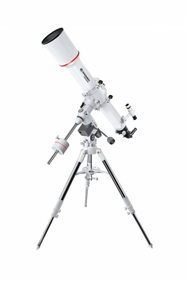

Scomodo il rifrattore acromatico lungo, ma indubbiamente bello, guardate:awesome:
Allegato 30694
Re: Primo telescopio
Eh sì, proprio bello! Messo in soggiorno, fa un figurone! :biggrin:
Fosse "lavorato", parte ottica in primis, come usava fare una cinquantina d'anni fa, farebbe furore anche sul campo...:angel:
Ultimamente la Bresser sta sfoderando ottime prestazioni in relazione al prezzo dei suoi prodotti, ad esempio rimando alla test di Paolo Casarini sul 102/1000; facessero il salto di qualità offrendo anche celle collimabili...:rolleyes:
