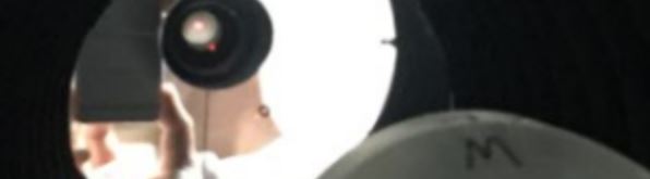

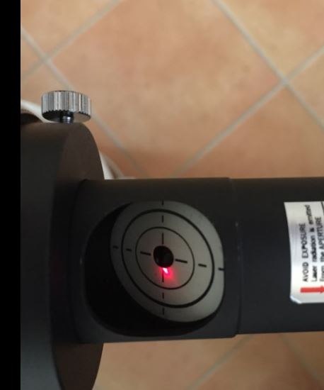

Ho verificato la collimazione dello strumento e pur non perfetta, non mi sembra possa causare un problema così esteso. Inserisco le immagini della collimazione.
Allegato 30846
Allegato 30847
sul primario non si vede bene ma il puntino luminoso si trova in baso a sinistra del cerchio centrale

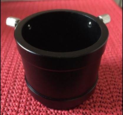

Test effettuato! con una prolunga da 50mm lo skywatcher 254/1000 mette correttamente a fuoco sia con oculati da 28mm che da 10mm in mio possesso.
Inserisco la foto del componente che ho acquistato dopo la prova.
Allegato 30867
Grazie mille per il supporto!!!

Dalla foto non capisco bene. Se sono 50mm, io ho visto questa:
https://www.astroshop.it/prolunghe/o...-50-mm/p,55072
Re: Skywatcher 250/1000 widephoto - PROBLEMA MESSA A FUOCO
ottimo, dovrebbe essere proprio quella, venerdì sera abbiamo usato il dobson sociale e la prolunga era proprio uguale, peccato poi alla fine mi sono dimenticato di misurarla e fartelo sapere...
Grazie ragazzi, ho misurato la prolunga e misura 50mm, il telescopio mette correttamente a fuoco

Riguardo alla collimazione col laser però, il ho verificato, avendo provato a farla, che il puntino proiettato sul primario non è molto affidabile, perché basta un minimo lasco tra il diametro del collimatore e il fok per avere un grosso fuori centro del puntino stesso, amplificato moltissimo dalla focale del Newton.
Ad esempio, un lasco di soli cinque decimi di mm. sul raggio del fok corrispondono a dieci mm. di fuori centro dal cerchietto tracciato sul primario con una focale di 750 mm.!!
Io ho dovuto rifare la collimazione fatta col laser perché completamente errata!
