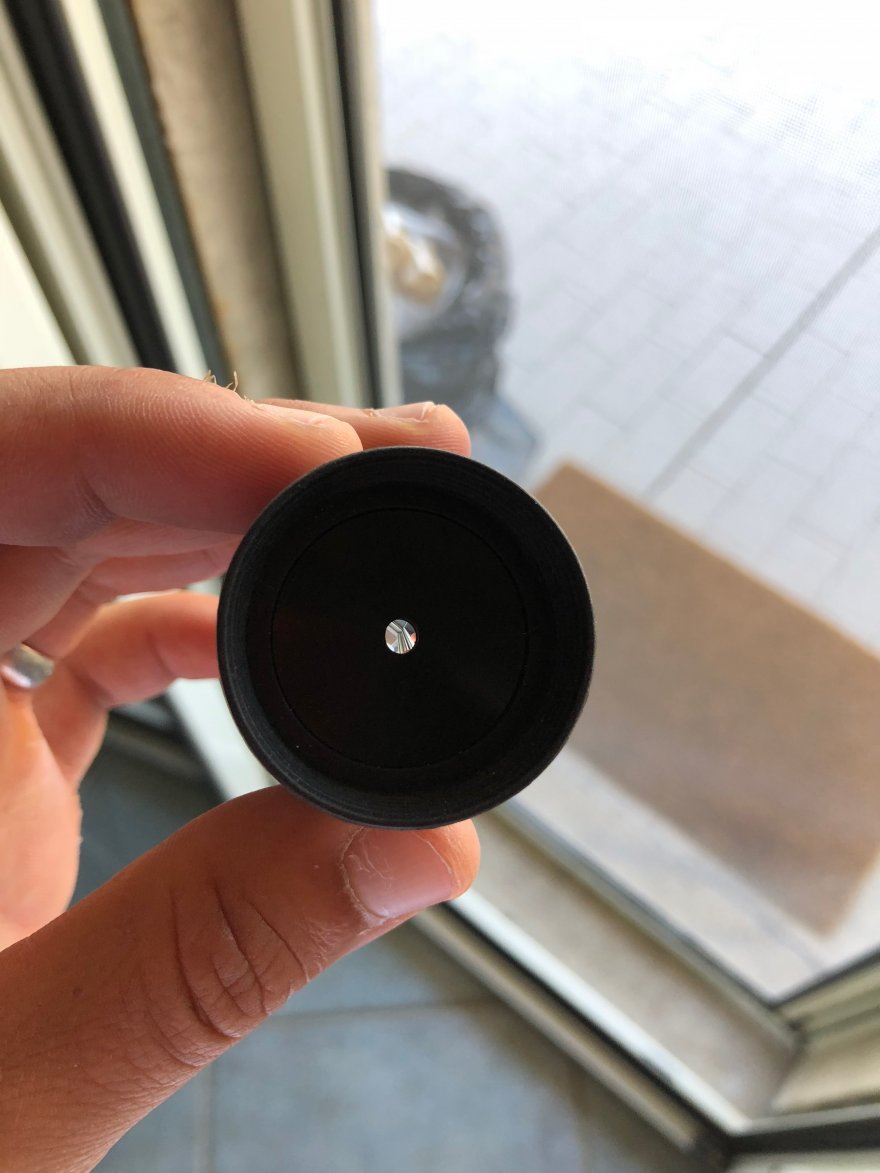

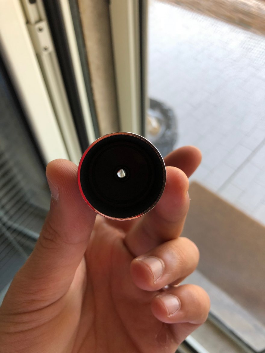

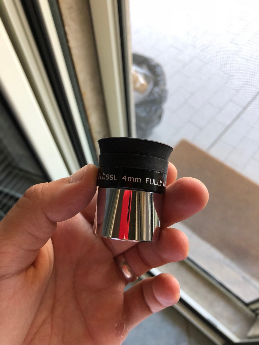

Da ultimo...di che super plossl stiamo parlando? Puoi pubblicare una foto?

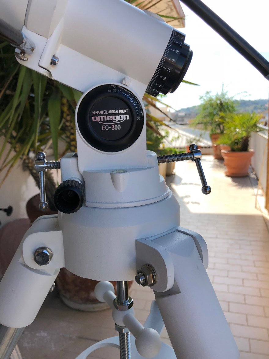

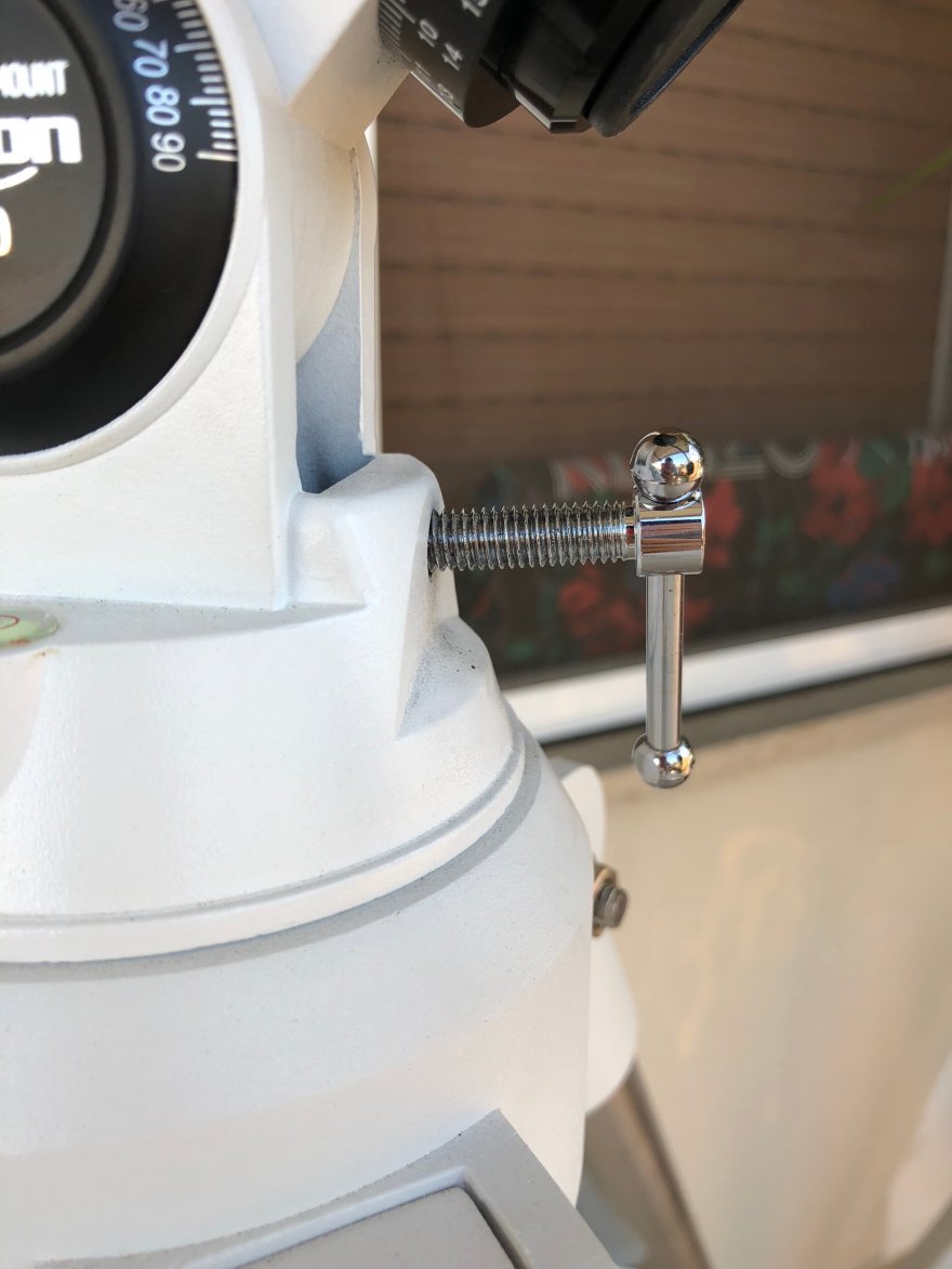

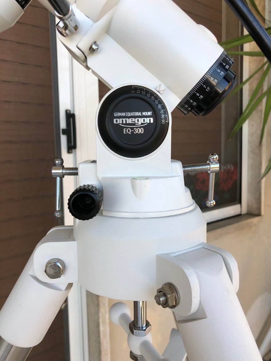

Altro problema: ho provato ad osservare un stella abbastanza alta il risultato è stato che la vite che regola l'altezza si è storta (banana) perché facevo difficolta a salire. Ora per abbassare o alzare il telescopio ci vuole una pala meccanica perché la vite è difficilissima da girare! Ma è possibile che con uno strumento del genere non si possa guardare a determinate altitudini? E' fatto per osservare il cielo o l'orizzonte? io non capisco....
Re: Nuovo Telescopio 152/750
L'oculare non mi sembra di qualità sopraffina, potrebbe metterci anche lui del suo nel fare scadere l'immagine.
Per il problema altezza probabilmente non stai usando correttamente la montatura equatoriale. Da dove scrivi? C'è un'associazione di astrofili nella tua zona?

Fai delle foto, l'asse di latitudine di solito è assistito da una frizione e poi c'è una vite che tiene ferma l'impostazione, potresti sostituirla...

Quoto @frignanoit fai più foto possibile e cerca di spiegare come muovi il telescopio di solito.
Allegato 31382Allegato 31383Allegato 31384Allegato 31385
Non so se ho capito bene quello che fai, ma quella vite che hai fotografato non va avvitata e svitata per far salire il telescopio, è la regolazione dell'asse polare e va tenuta ferma, impostata sulla latitudine del luogo.
Il telescopio va puntato usando i movimenti in ascensione retta e declinazione, sbloccando le levette delle frizioni, oppure le manopole per i movimenti micrometrici.
Scusami ma non capisco.... Come faccio a far alzare e abbassare il telescopio se non uso quella vite? sbloccando la frizione (credo che sia una levetta nera) una mi permette di ruotarlo e l'altra di inclinarlo. Come faccio a puntare un oggetto cosi?
Ruotando e inclinando puoi raggiungere tutti i punti del cielo che vuoi.
Quella vite serve solo durante lo stazionamento polare, procedura dopo la quale non dovresti più toccarla e non dovresti più ruotare nè il cavalletto, nè la testa equatoriale, ma dovresti usare solo i movimenti permessi dalle levette nere o dalle manopole flessibili.
Tu stai cercando di usare una montatura equatoriale come fosse una montatura altazimutale, è lì l'errore.

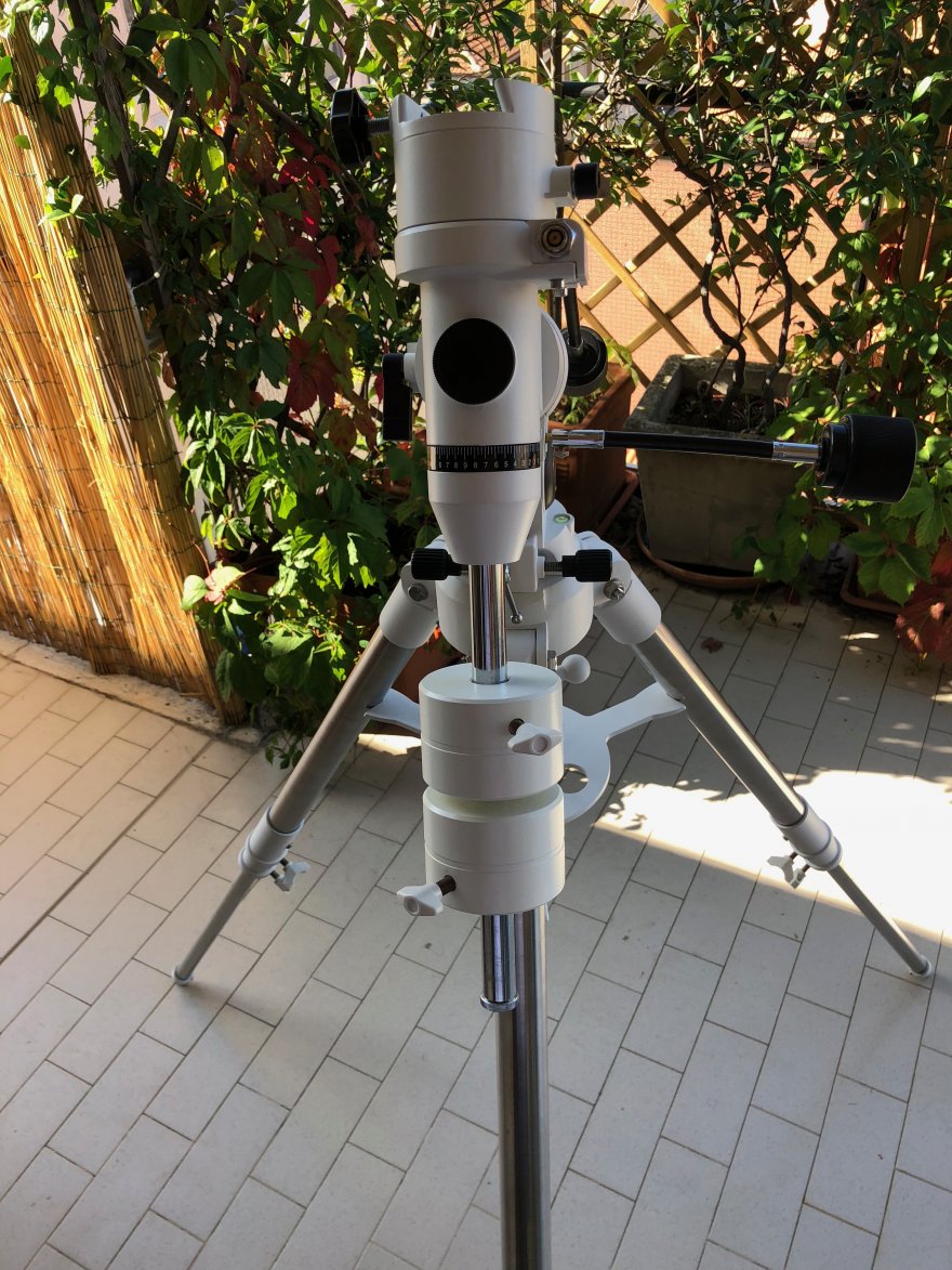

Per il problema cercatore questa è la scomodità dei newtoniani su equatoriale, assieme alla posizione dell'oculare. Tieni presente che il tubo si può girare e quindi potresti trovare una posizione più comoda, almeno per l'oculare, e anche il treppiedi si deve regolare in altezza per ottenere la misura più comoda possibile.
Il problema manopole che sbattono si risolve proprio togliendole e passandole dall'altra parte, hanno due attacchi simmetrici.

Errore. Non ci sono gli inserti dall’altro lato per poter inserire le manopole!
Hai ragione, sto guardando le foto che hai postato ed effettivamente non ci sono, allora le devi smontare e riposizionare dopo la manovra. Bisogna prenderci la mano, non sono movimenti intuitivi.

Si infatti devo smontarle rimontarle, il problema è che in determinate posizione non posso rimontarle perché sbattono comunque. Dimenticavo di dire, è leggermente scollimato ma veramente pochissimo. Il risultato su i pianeti però è sempre lo stesso.... le nebulose sotto Saturno orma mi sono impossibile da vedere per via del,inquinamento.... la Nord America non è visibile in questo periodo? visto che deneb è così alta e id il cielo su è più scuro....
