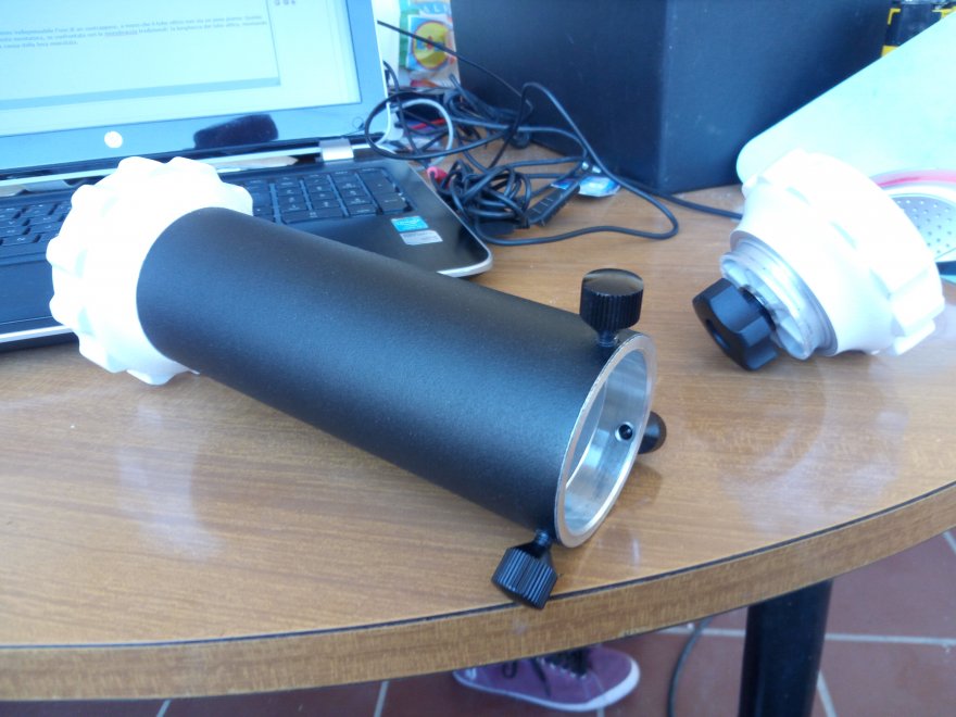

La ghiera di serraggio dell'elevazione presenta una filettatura femmina M12 per aggiungere un'asta con contrappeso (consigliati) utilissima per ben bilanciare il peso.
Allegato 31696Allegato 31699

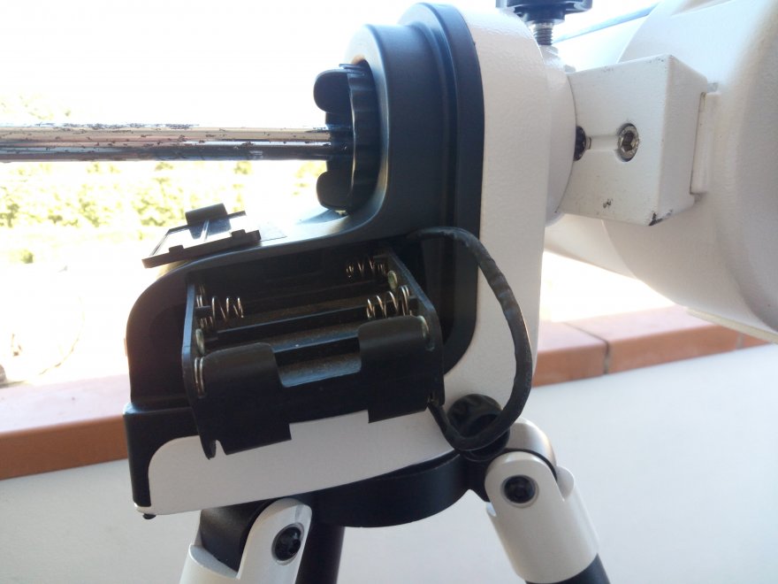

L'alimentazione è fornita da un pacco di 8 batterie stilo entrocontenuto. Sono consigliati gli accumulatori NiMH di capacità adeguata, considerato un assorbimento di 750 mA; il voltaggio richiesto rientra in un ampio intervallo, compreso fra i 7,5 e i 14V in continua con positivo al centro se alimentata con batteria esterna, o alimentatore da rete.

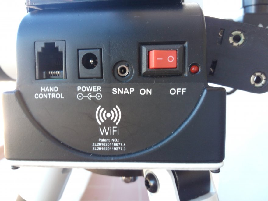

Il pannello delle connessioni presenta una presa per il tastierino (Hand Controller) una presa per l'alimentazione esterna, una presa "snap" per comandare lo scatto di una reflex (serve il cavetto opzionale compatibile con la propria reflex) l'interruttore d'accensione e il LED rosso di stato.
