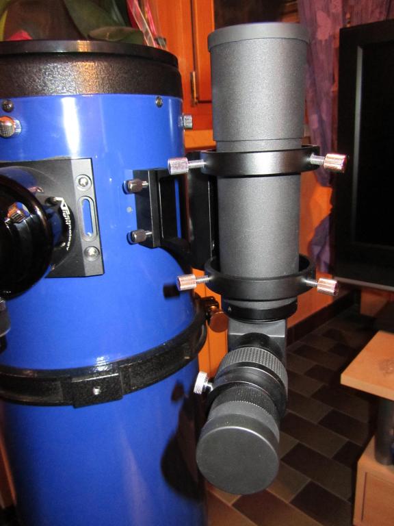

secondo voi, è possibile(non ho trovato nessuno che ne parla) usare il cercatore, che si può mettere anche leggermente fuori asse rispetto al telescopio principale, per autoguidare?
avendo un cercatore abbastanza grande, di cui non so bene le specifiche ma con abbastanza ingrandimenti, si può provare?
ho visto che il mio cercatore ha l'innesto da 2 pollici, potrei provare a creare una sorta di oculare con annessa webcam ccd per autoguidare, naturalmente sarebbe un rimedio "spartano" per avere il massimo rendimento con il minimo esborso economico...voi che dite, è fattibile?

Teniamo presente che la eq5 è una montatura leggera per un 200/1000.
Io ho provato a guidare il mio 200/1000 con un cercatore Geoptik 8x50 ma non ho ottenuto grandi risultati.
Ammetto che ancora non l'ho provato con la sensibilissima Lodestar e che le prove le ho fatte con la LVIsmartguider a cui serve una stella abbastanza luminosa per guidare, però ho avuto difficoltà a trovare una stella adatta!
Sicuramente con la camera più sensibile qualcosa di meglio si riesce a fare ma l'apertura di guida a disposizione è esigua e io l'ho provata su una EQ6 che sicuramente ha meno problemi della tua eq5. Poi bisogna tener conto che si guida un 1000 di focale, quindi sarebbe bene avere un po' più di focale anche per la guida!

Parlavo di apertura esigue perchè soli 50mm sono un po pochi! Soprattutto se la camera di guida non è sensibilissima. Ovviamente più apertura hai maglio stai, anche nella guida!
Il problema di sovraccaricare la montatura è che i motori non lavorano bene, quindi ne risnte la guida e l'inseguimento in generale, fondamentale per l'astroimaging.
