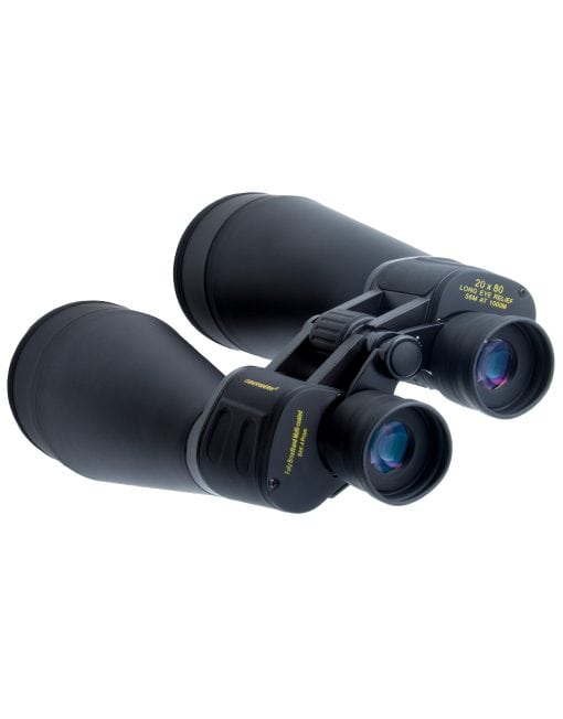

Il binocolo è un Oberwerk 20x80 Deluxe III acquistato da RpOptix.

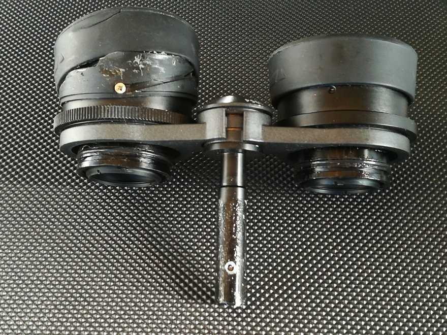

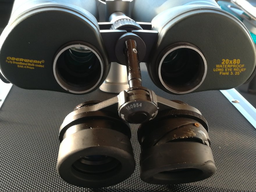

Allegato 32129Allegato 32130Allegato 32131
Ecco le foto del danno.
Apparentemente mi è sembrato che la visione attraverso i tubi sia normale, ma non sono molto pratico.
Re: Aiutatemi! Il binocolo mi è caduto. Che faccio?
Ho paura che l'oculare destro sia del tutto irrecuperabile: il manicotto che permette la regolazione della messa a fuoco individuale è completamente deformato se non in parte rotto.
Non mi intendo di binocoli ma credo che se ti riesce di rendere di nuovo funzionale il meccanismo vite senza fine/gruppo oculari, potresti chiedere il costo di un singolo oculare ammesso che sia possibile acquistarlo, oppure rivolgerti ad un'officina di tornitura con il manicotto integro (?) dell'altro oculare e chiedere il costo di una copia esatta...
Rimangono poi mille dubbi: E' ancora collimabile? Ci sono danni altri strutturali?
Capisco il tuo sconforto e mi dispiace sinceramente; oltretutto credo che il tuo sia un buon binocolo!
Io ti dico la mia, senza indorare troppo la pillola di vane speranze, dalle foto difficilmente potrai recuperarlo con una spesa accettabile.
E nel caso riuscissi è come quando storti il telaio di un automobile... Non camminerà mai più dritta.
Che dire, mi dispiace... :sad:
PS. Su che treppiedi era montato? C'era molto vento?

Se riescono a reperire l'oculare destro si ripara, l'albero del focus sembra solo sganciato, se non hanno i ricambi bisogna intervenire con martello e scalpello :biggrin:, scherzo! comunque in qualche modo aprire l'oculare drizzare il barilotto e rimettere insieme tutto, se non ti danno supporto portalo da un fotografo o qualcuno che sappia smontarlo, se non te la senti di farlo tu, per fortuna che i tubi sono integri e se la parte ottica prismi e obiettivi non si sono spostati è una buona cosa...
Sganciato lo trovo difficile forse non era serrato per bene, te lo chiedevo perchè pensavo ad un treppiedino leggero che col vento avesse giocato il brutto scherzo ma lo 055 è granitico, lo possiedo, lo uso con USM 15x70 che pesa quasi 3kg e ci ho montato tranquillamente anche il mak127..

Considerando che il danno è ormai fatto io smonterei i due oculari, toglierei le due parti in gomma (chissene di quella in parte lacerata, è solo un danno estetico) e metterei "a nudo" i due oculari provando a togliere i due manicotti per vedere se ci sono altri danni a destra, non credo sia cosa difficile...
Fosse solo un problema di manicotto, sentire un'officina tornitrice sul costo della copia da riprodurre (in fondo si tratta di un tubetto in allumino con una filettatura ed una gola elicoidale...) io lo farei: se sono onesti con una trentina euro te la cavi ed almeno avresti il modo di testarlo. Al più hai perso poche decine di euro.
Certamente con una botta simile è di sicuro scollimato, diversamente sarebbe un miracolo!
Il manicotto di messa a fuoco a giudicare della terza immagine sembra abbia il perno che fa da fermo rotto (il "tondo" lucido visibile sul gambo).
Considerato lo stato dell'oculare DX (che è anche quello con la regolazione diottrica) e che lo strumento ha un valore di circa 250 €, penso sia antieconomico mettere di mezzo professionisti (tornitori, fotoriparatori, ecc) per un tentativo di riparazione (solo la manodopera costerebbe quanto il binocolo).
Meglio (secondo me) prenderne un'altro ed usare l'esistente segandolo in due creando due cannocchiali, il primo con il suo oculare sano ed il secondo adattandovi un anello in PVC dove inserire a pressione degli oculari astronomici (così si avrà un cannocchiale ad ingrandimento variabile).
