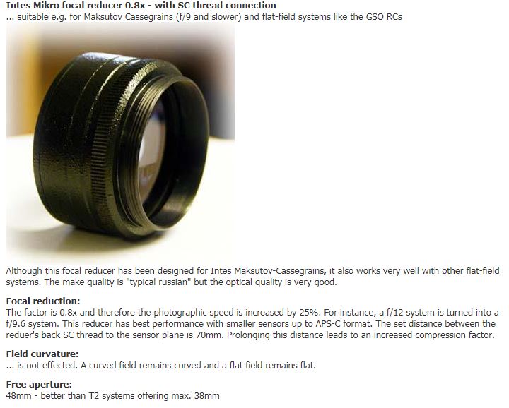

Ho trovato questo,ma ti costerebbe caro....Allegato 32142
...e comunque, è con filetto SC, che è sui 5 centimetri ed è inutile sul Mak 127, che ha un field stop di 26mm circa. :rolleyes:
Su Mak 150, stessa cosa. :sad:
Altra domanda...quando parli di Field stop su Mak....di cosa su tratta esattamente? È il paraluce interno?
È l'apertura sulla culatta. Il paraluce interno può anche essere rimosso e non cambia niente.
