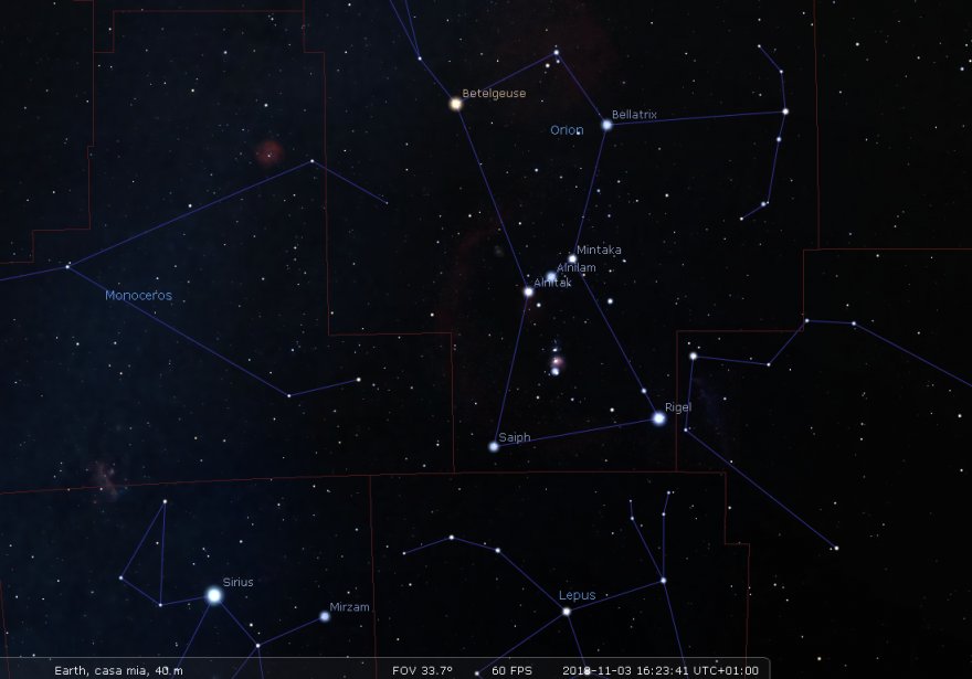

prendiamo ad esempio Orione e la vicina Cane Maggiore : per chi non le conoscesse eccone l'aspetto tratto da Stellarium
Allegato 32163
vi propongo un elenco delle stelle principali, con la loro magnitudine e la distanza in anni luce
Allegato 32162
traete da soli le conclusioni :sad:

Direi che questo esempio di una delle costellazioni più visibili come Orione pare effettivamente far rivalutare un attimo la questione, nessuna di queste tra l'altro, tranne forse Bellatrix, è abbastanza vicina da essere misurata col metodo della parallasse.
