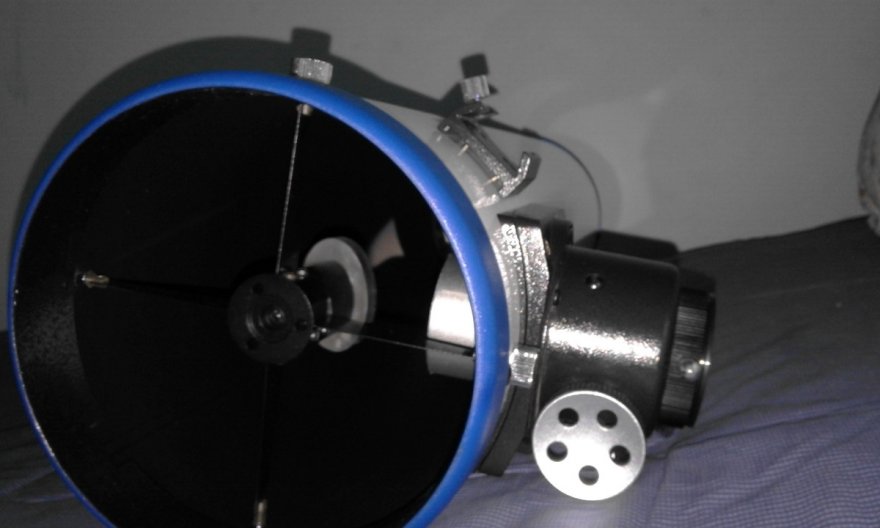

Stavo valutando un attimo le dimensioni del mio tubo e mi sono imbattuto in un paio di problemi.
Allegato 32389
Sono presenti delle viti a bob knob in corrispondenza delle razze, se costruissi una cella come faccio a farla aderire bene?
Io mi ero preparato del felcro per inserirla a pressione, in questo modo non avrebbe la superficie per fare presa
Stavo pensando di sfruttare a mio vantaggio queste viti, tipo un sistema a scorrimento, però sarebbe molto complesso.
E poi comprando tipo un vassoio se è troppo lungo rischio di andare a sbattere contro il fuocheggiatore.
Se tale vassoio fosse di plastica morbida potrebbe essere un idea fare dei buchi in corrispondenza delle bobknob? Così da incastrarlo proprio?

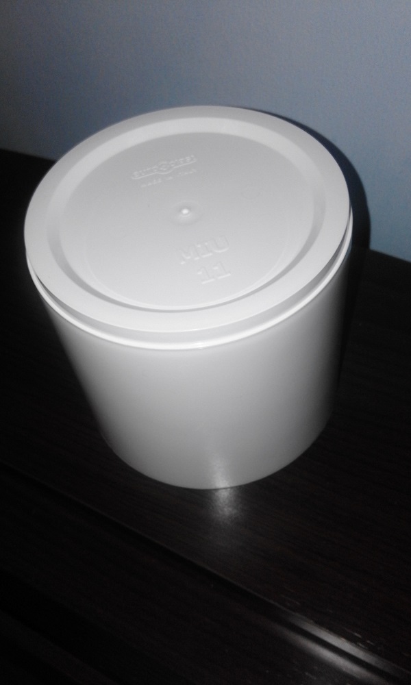

Dunque, oggi sono andato in negozio con tutta l'intenzione di trovare un vaso delle dimensioni del 150, non l'ho trovato, in compenso ne ho trovato uno che calzerebbe a pennello con lo startravel da 80mm, l'ho preso comunque.
Allegato 32394
Il paraluce andrebbe a combaciare perfettamente con il gradino, adesso, nel caso decidessi di procedere (mettiamo non trovando un alternativa valida per il 150), come sarebbe da posizionare la cella con il filtro?
Dall'interno o dall'esterno?
Rimarrebbe una superficie di contatto molto piccola nel perimetro, mi converrebbe forse fare un panino quadrato con l'astrosolar e appiccicarlo sopra?
Re: Un filtro solare per il mio Newton 150
Facci vedere gli sviluppi..;)
non l'ho trovato
Vai al cimitero e cerchi. La misura è stampigliata sotto...:biggrin:
La pellicola si mette all'interno della cella, o che comunque guardi verso l'obiettivo e il foro deve essrre circolare.
Togli il paraluce, ché tanto non serve e vedi come si adatta.
Anzitutto grazie per quanto riguarda il blog, che è nato proprio con l'intento di costituire un piccolo aiuto per l'astrofilo. :) Immaginavo che un estimatore di Lovecraft conoscesse Dylan Dog. :biggrin:
Comunque, il tappetino ginnico risolve il tuo problema, perchè essendo un materiale leggermente elastico lo puoi modellare in modo che sia molto aderente al tubo. Poi quando sei in prossimita delle manopole della crociera lo puoi semplicemente tendere per calzarglielo sopra e non appena lo rilasci aderirà nuovamente alla superficie. Praticamente è uguale a quando indossiamo un vecchio calzino un po' stretto: dobbiamo allargarlo un po' per inserirlo, poi una volta rilasciato diventa peggio di una morsa che ti sega il piede. :biggrin: Il modello che presi io lo trovi da Decathlon e si chiama Domyos: ho visto che adesso è un po' diverso da quello che presi, ma credo vada bene lo stesso, anzi la finitura antiscivolo potrebbe essere un valore aggiunto. Lo puoi inoltre tagliare a misura in modo che arrivi precisamente fino al fuocheggiatore senza andare a confliggere con esso.
