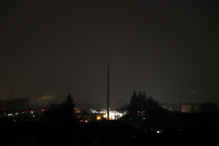

Nuovo supermercato illuminato a giorno...
La struttura è completamente illuminata all'esterno in maniera addirittura fastidiosa per la vista, con tanto di travi in acciaio verniciate di bianco illuminate da faretti, assurdo...
Allegato 32474
Che dire del parcheggio, luci a led...a centinaia... creano un alone nel cielo che è qualcosa di orribile, ma a parte l'inquinamento luminoso che inutilmente genera, mi domando che senso abbia illuminare in questo modo una zona semideserta con spreco assurdo di energia elettrica...
Quando c'era il cantiere avevano montato dei fari da non so quanti watt ( tanti ) sulle due gru, non vedevo l'ora che finissero la costruzione e li togliessero, ma adesso è anche peggio...

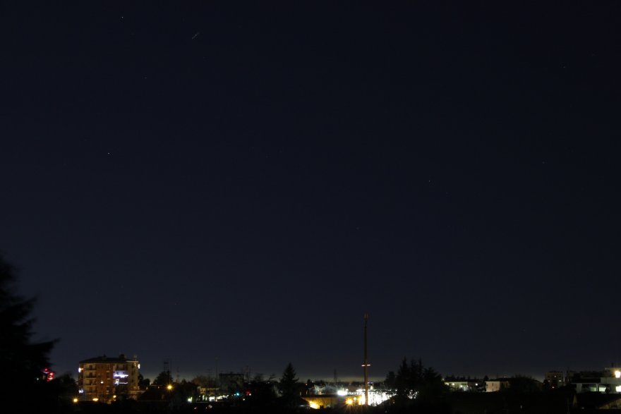

Questa l'ho fatta questa sera,
Allegato 32814
perchè mi ha colpito la fascia di luce che viene dalla città di Milano...
per quanto riguarda il parcheggio hanno spento alcune luci, non noto l'alone che si stagliava nel cielo come nell'altra foto, ma forse per il cielo più terso di questa sera.

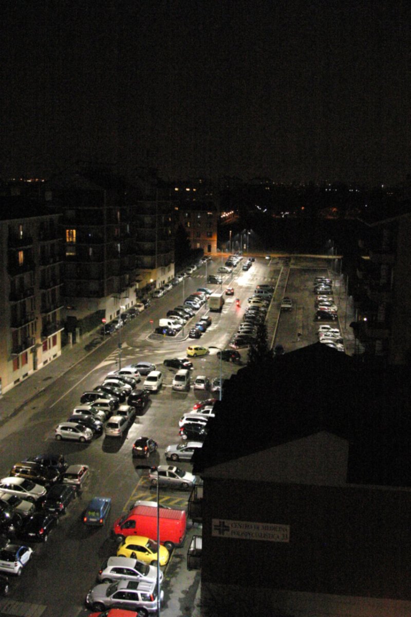

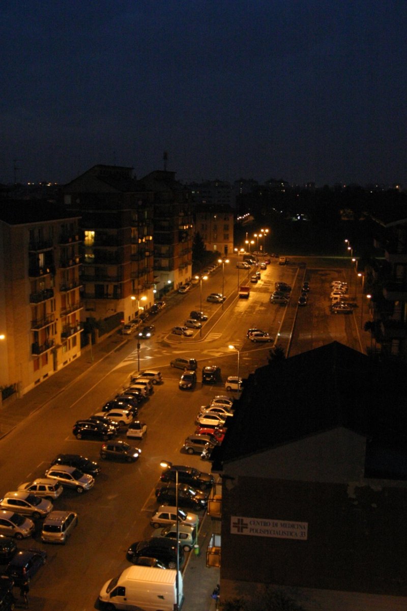

Ho ritrovato nell'HDD le due immagini della strada sotto casa mia con illuminazione "vecchia" (lampade SOX) e "nuova" (lampade a LED cut-off).
Allegato 33032 Allegato 33034
Come vedete la differenza è palese, quando feci segnalazione al comune per verificare i "lux a terra", ARPAL mi inviò i dati a dimostrazione che la nuova illuminazione rispettava i limiti di legge (purtroppo i limiti superiori, per quello dico che dovrebbero calibrarli in base alla categoria della strada), i dati dicevano inoltre che le armature a LED avevano la stessa identica intensità di emissione delle vecchie SOX, la differenza è che queste buttavano oltre 1/3° del flusso luminoso direttamente in cielo, mentre le nuove inviano tutto a terra; infatti basta vedere nelle due foto fino a che altezza vengono illuminati i palazzi e al fatto che nella prima si vedono direttamente le luci delle lampade, nella seconda no.
Parlando della mia zona, posso dire che (relativamente al fetentissimo cielo milanese) che da quando la città è a LED ho recuperato circa 0,2 magmitudini sul cielo, ma mica per i LED ovviamente ma per le armature a norma, basta vedere in questa immagine della mia cam che ho sul balcone il deciso "taglio" della luce sulle pareti dei palazzi.

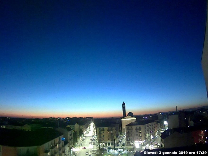

I vecchi proiettori davano fastidio anche osservandoli dal mio balcone, sono al quarto piano ben al disopra dell'altezza dei fari stradali, quelli nuovi neanche li noto, illuminano solo sotto al faro, la sensazione è di luce più concentrata, meno dispersiva anche come discorso di riflessione verso l'alto, cambia anche la temperatura del colore, mi sembra più neutra rispetto alle precedenti, comunque secondo me hanno fatto un buon lavoro :)
