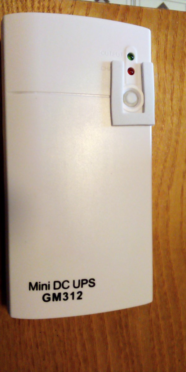

Io ho preso questo e (per ora) va che è una bellezza: https://www.amazon.it/iNepo-GM312-co...ank+12v+output
Alimenta la AZ-GTi e la Cube Pro.
A saperlo risparmiavo @Angeloma [emoji28]
Sono cose diverse: non ha le lampade, ma ha anche un uscita a 5V ed è leggerissimo e compatto, tanto che lo fisso alla testa della montatura con un grosso elastico.

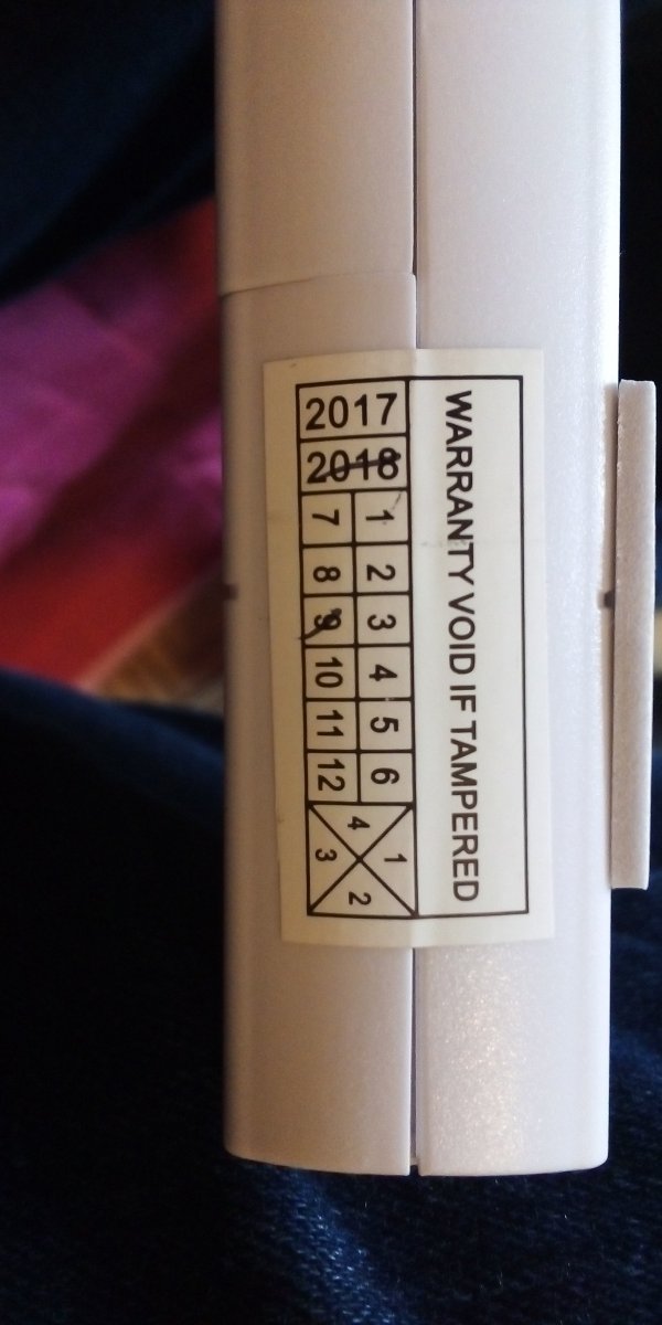

Ho ricevuto ieri il powerbank.
Ben confezionato, tanto da sembrare nuovo.
Peccato aver trovato attorno al tasto start dell'adesivo gommato
palesemente posticcio, messo lì, a coprire ancheAllegato 32725Allegato 32726 la scritta charge, per evitare che
il tastino venisse premuto involontariamente.
L'adesivo laterale porta barrate, inoltre, la data settembre 2018.
Sarà la scadenza o la produzione?
Il venditore ancora non risponde.
Se è come per le batterie delle auto, viene marchiato mese ed anno dell' inizio della garanzia.
Se così fosse lo terrei pure, dopo averlo provato e averne testato la durata

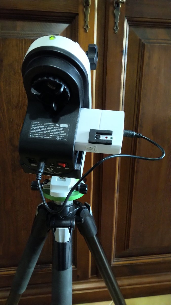

Ciao, anche io sto valutando l'acquisto del mini powerbank discusso in questo thread, per l'uso con la montatura AZ-GTi. Una domanda per chi ha questa accoppiata: come alternativa al fissaggio tramite elastici / velcro, si riesce ad infilare il powerbank nell'alloggiamento per le batterie (tolto sia lo sportellino sia la "gabbietta" interna porta batterie)? Potrebbe essere un'alternativa comoda per salvare spazio... Vedo su internet che il lato corto del mini powerbank è di 6,8 cm, mentre l'alloggiamento per le batterie della AZ-GTi dovrebbe essere largo sui 6,6 cm, ma magari inserendolo un po' in diagonale riesce ad entrare comunque...
grazie
Elastici o velcro. O un sacchetto. O un borsello.
Nel vano batterie non ci sta.

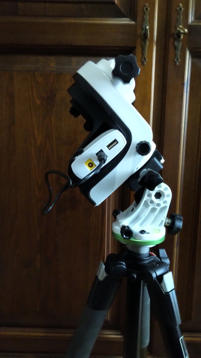

Concordo nel dire che la soluzione di un borsello sotto al treppiede possa essere la migliore... oddio... in realtà nel vano batterie ci sta (piuttosto giusta, appena incestrata):
Allegato 36922Allegato 36923Allegato 36924
l'oggetto in foto è questo:
https://www.amazon.it/gp/product/B06...?ie=UTF8&psc=1
chiaro che serve rimuovere lo sportellino e il sistema che alloggia le 8 batterie.
PS: i pesi sono assolutamente identici 213 grammi il powerbank12V e 215 grammi lo sportellino+il sistema portabatterie+8 batterie alkaline

Grazie era proprio quello che volevo sapere! A proposito, per rimuovere il sistema che alloggia le 8 batterie bisogna recidere il cavo interno oppure c'è un modo reversibile per toglierlo? Scusa non ricordo com'è fatto dentro... Ad ogni modo devo dire che io le batterie le ho messe a luglio e stanno ancora resistendo nonostante l'uso piuttosto intenso!
EDIT chiedo scusa mi rispondo da solo: ho appena controllato, la "gabbietta" delle batterie si può togliere e rimane solo il cavo interno che si può ripiegare e quindi non dovrebbe occupare tanto spazio
Bella l'idea del vano porta batteria, senza contare che dovrebbe appesantire e stabilizzare il treppiede :biggrin:
