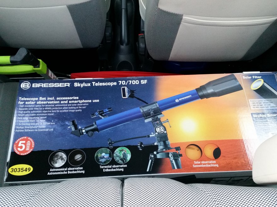

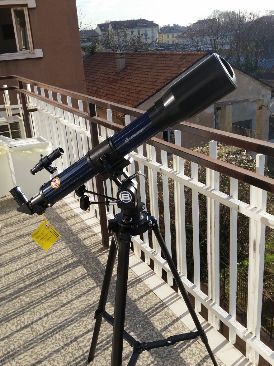

Ciao ragazzi, sono appena tornato a casa dopo aver fatto un giretto al Lidl dove c'era l'offerta del telescopio in oggetto (allego foto) alla ridicola cifra di 89 euro. Ho pensato che per questa cifra avevo l'obbligo morale di prenderlo su, anche perchè era l'unico che avevano in scaffale.
L'ho comperato "per gioco" ma l'ho appena montato e pur essendo molto "plasticoso" e con una montatura davvero leggera, l'ottica non sembra male. Penso lo terrò come telescopio da viaggio, o quando ho bisogno di qualcosa di davvero leggerissimo. Per ora ho puntato tetti lontani, condominii e pali della luce, e si vede molto bene. Nella scatola ci sono dettagliate istruzioni e moltissimi accessori, addirittura il filtro solare, una barlow (servirà?), e un sostegno per lo smartphone. Appena ho un cielo decente lo provo. Buona giornata.

ottimo, sembra meglio di quel che sembra!
Re: Ho appena comprato il Bresser 70/700 ! (Lidlscopio)
Buttalo!

Allora ragazzi, aggiornamento:
Mi sono dedicato per mezz'ora adesso al Lidlscopio in oggetto. Ho esteso totalmente le gambe del treppiede, ma non penso sia stata una buona idea perché ho enfatizzato gli effetti della già precaria solidità della montatura. DIFETTI: 1) Il cercatore è inutilizzabile, si sposta di continuo, in pratica dà un'idea di base di dove ci si trova nel cielo, ma puntare una stella è come fare un terno al lotto. 2) La montatura è penosa, basta solo mettere a fuoco e il campo inquadrato si sposta. Basta solo usare le manopole dei movimenti micrometrici e tutto "balla", e scappa via il campo inquadrato. Sembra di avere a che fare con un giocattolo per bambini piccoli. Poi però, con l'oculare da 20 mm all'improvviso mi trovo davanti la Luna quasi per caso (visto che allineare il cercatore è una vera impresa). Ed ecco che osservo un'immagine contrastata, luminosa, inaspettatamente definita, da rimanere davvero senza parole visto quanto ero inizialmente deluso. Arriviamo dunque al PREGIO: il tubo ottico! Quando ho avuto la certezza che il problema era semplicemente che quel tubo era sostenuto nel peggiore dei modi, mi è venuto in mente di valorizzarlo piazzandolo sulla mia EQ3-2 motorizzata ar/dec (vedi foto allegata). Ed ecco che lo strumento ha iniziato a rendere come doveva: io vi do la massima certezza che a 175x (oculare da 4 mm) non ho notato cromatismo fastidioso, e pur con un'estrazione pupillare un po' da buco di serratura, i crateri lunari rimanevano ancora luminosi, nitidi, ed erano ben visibili tutti i dettagli fini. Eppure stasera non penso ci sia un seeing particolarmente favorevole. Ma il rifrattorino reggeva alla grande e dava delle ottime immagini (in relazione al suo diametro). Ho provato anche la Barlow 3x con oculare da 20 mm (105x) e l'immagine era ottima. Ho poi puntato Marte a 35x, e la resa cromatica di quel puntino rosso era ottima. Questo mi lascia presagire che sia buono anche per osservare stelle ed ammassi aperti.
In definitiva: il tubo le 89 euro le vale tutte, ed anche di più. La montatura è però quasi inutilizzabile. Utilizzerò sulla EQ3-2 questo rifrattorino 70/700, che sono contentissimo di aver comperato.

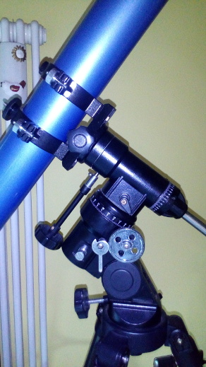

Guarda con cosa lo davano lo skylux qualche anno fa
Allegato 32699
Equatoriale, e sembra anche molto più solida
Molto solida per il peso del tubo, che puoi toccare con mano, c'era anche un treppiedi a tubolari in alluminio. Purtroppo la nuova montatura sembra un trabiccolo.
Infatti lo era. Molti lo compravano per la montatura; ne ho avute due, così... ma non che fossero "rock steady".

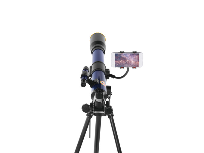

Mi faresti la cortesia, se sei riuscito a montare il supporto dello smartphone di postare una foto per capire dove e come si monta, ti ringrazio anticipatamente.
trovato questa immagine sul volantino della Lidl....:whistling:
Allegato 32700
Sembra un supporto classico per poter poi leggere le mappe delle applicazioni senza tenere il telefono in mano. Non sembra adatto per e foto in afocale.
Soprattutto se non si ha un telecomando per lo scatto remoto...

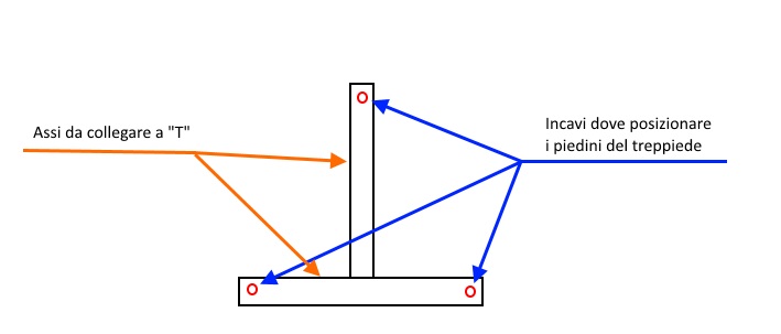

Non sembra, è il punto debole. L'unico consiglio che posso dare è di utilizzare la montatura esclusivamente in altazimutale (questo per non peggiorare ulteriormente le già scarse doti di stabilità) e prendere due legni al brico e farsi un "dolly" semplice semplice, questo permetterà di irrigidire ancora un pochino il treppiede, basta seguire il seguente schema...
