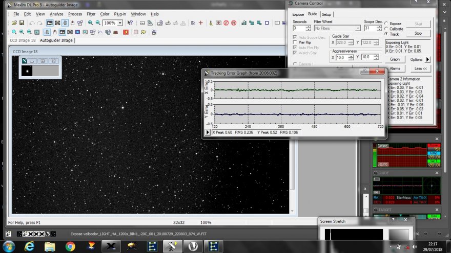

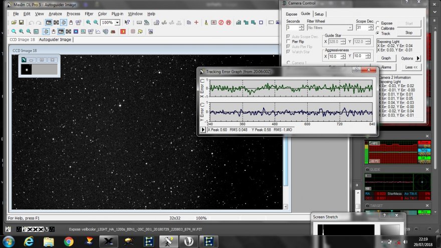

Re: Aiuto setup telescopio da astrofotografia
Il tele è grande per la montatura!!! (EQ8, Cem 120, Celestron CGX-L)altre più costose)).oppure il newton 200x800, o rc8, visac 200.
Leggi:
https://www.astronomia.com/forum/sho...ressioni-EQ6-R
Riesci a linkare o dirmi in privato dove trovo le recensioni negative??
la qhy in oag, non va bene (poco sensibile), ci vuole minimo 9 micron di pixel (lodestar,g0-300, g1-301 moravian)
il focheggiatore, non ora, ma va cambiato
.Allegato 32841Allegato 32842
