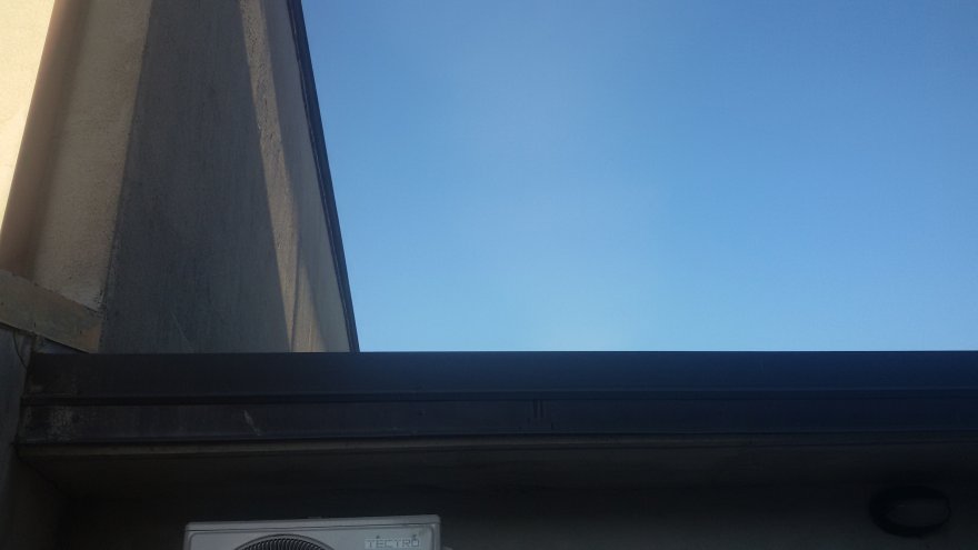

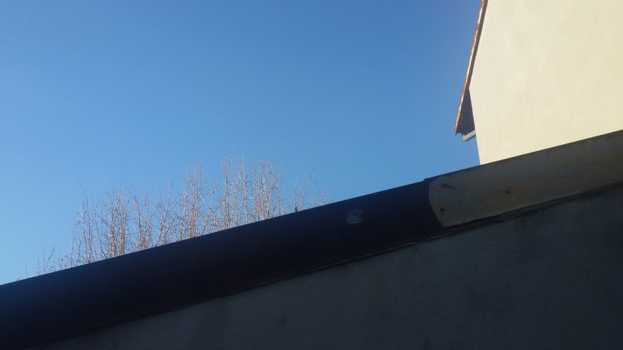

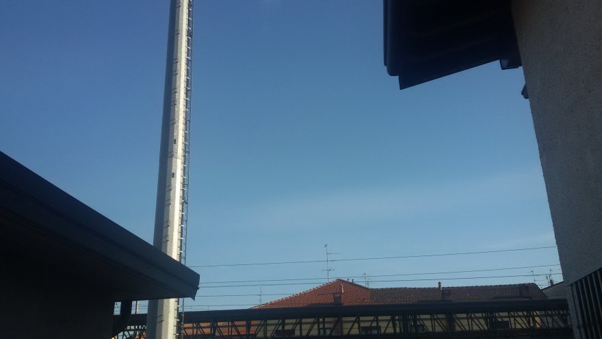

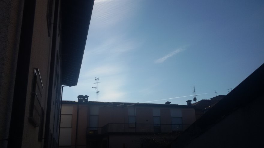

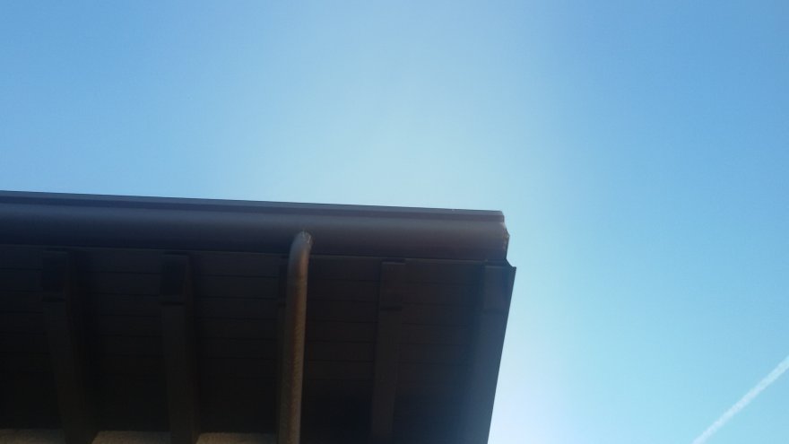

da dove osservo principalmente da casa al piano terra e avendo la stazione davanti in più sono in un punto un po chiuso come si vede dalle foto
Allegato 32883 nord
Allegato 32884 est
Allegato 32885 Zenith
Allegato 32886 sud
Allegato 32887 ovest
