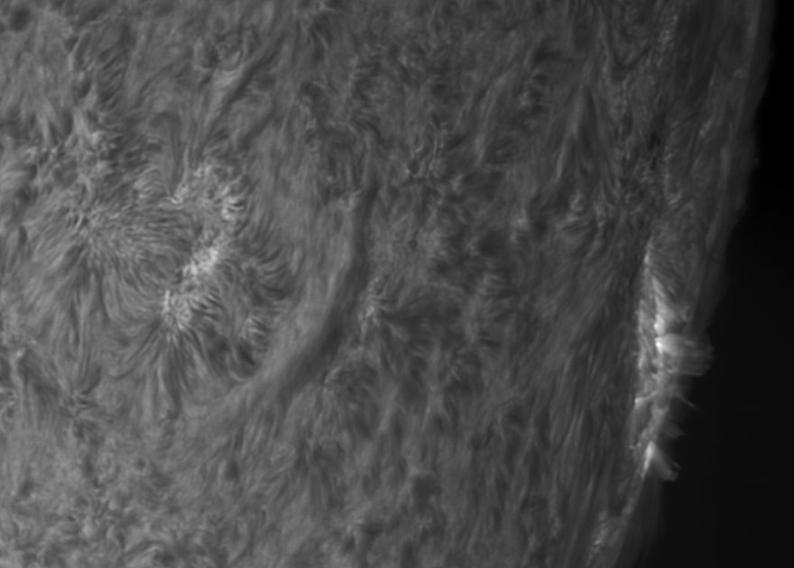

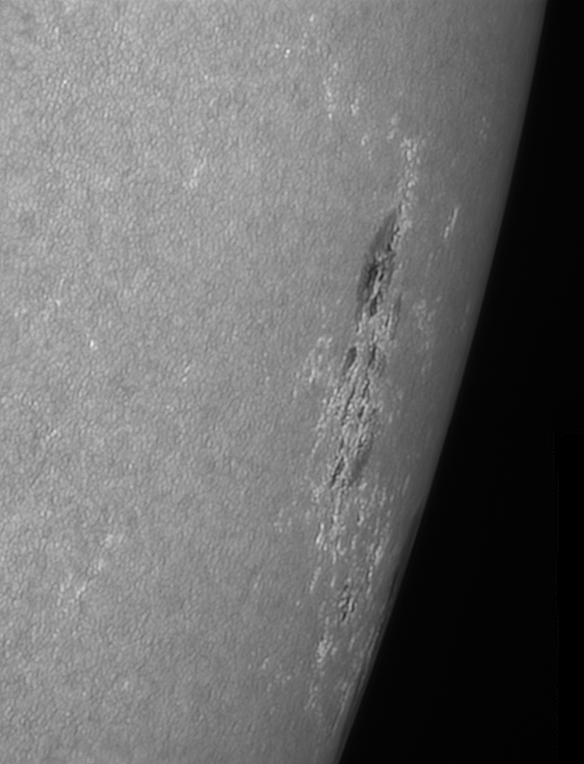

Ma la zona che hai fotografato in h-alpha ( la prima foto se non ho capito male... ) è la stessa della seconda foto dove si vedono le macchie?
ho notato nella prima foto non si vedono le macchie, ma una specie di emissione di luce/energia....non saprei come chiamarla...e la superficie del sole sembra fatta di fiamme, mentre nelle altre foto sembra liscia con la granulazione

Grazie a tutti,
ma come ho sempre scritto non è certo merito mio, ma degli strumenti che ho la
fortuna di utilizzare.
La zona ripresa nelle foto è praticamente la stessa, ma cambiando la lunghezza d'onda a cui
si riprende cambiano anche i dettagli visibili, in h-alpha la granulazione non è visibile,
quest'ultimala si può apprezzare in luce bianca o nella riga del calcio.

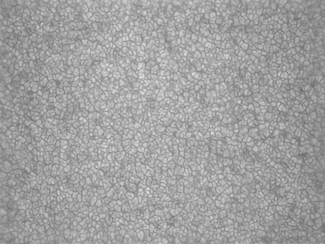

Bellissime , come sempre! Come fai a riprendere cosi bene la granulazione solare?
Ti allego un immagine del giorno precedente , effettuata con rifrattore da 6" e prisma da 1,25" in abbinamento filtro Continuum. Focale diretta e barlow 2×:
http://www.flickr.com/photos/1622904...posted-public/
Immagino che il Prisma da 1,25" si surriscaldi troppo e compromette il risultato finale , o é merito di qualche filtro?
Re: Sole del 24 marzo 2019
Ciao omonimo,
intanto complimenti per la bellissima immagine, l'hai fatta col Takahashi ?
La granulazione in prossimità del bordo è difficile riprenderla, ma non impossibile.
Occorrerebbe un ottimo seeing, cosa che raramente ho, allora uso degli stragemmi.
Avendo diversi filtri continuum ne utilizzo due a cascata, bisogna però avere cura
di avvitarne uno storto, in pratica inclinato.
In questo modo si ha un ulteriore vantaggio.
La Baader lo vende già montato, ma perchè comprarlo visto che ne ho diversi singoli.
Altra cosa importante è il tempo di posa, questo gioca un ruolo fondamentale,
un tempo di posa rapidissimo consente di congelare gli effetti deleteri di un seeing
non proprio dei migliori, in luce bianca a qualsiasi focale riprendo sempre ad 1/10000 di secondo,
giocando solo con un po' di gain.
Le camere Asi (eccetto la 174) non sono per nulla indicate per la ripresa del Sole.
La focale equivalente deve essere prossima ai 5mt.
Se poi si vogliono contare o misurare i grani l'ideale è 6mt.
Chiaramente la granulazione ripresa a centro disco risulta più facile da riprendere.
Ti dirò di più, la messa a fuoco la faccio sempre sulla granulazione, raramente sulle macchie.
Saluti e complimenti ancora per l'ottima foto.

Ops, non avevo visto la foto con la 2x. Insomma mi piace più quella a fuoco diretto
ma anche questa è buona.
Non ha alcuna importanza il fatto che il prisma riscaldi, anzi è normale,
Il mio Baader a volte diventa intoccabile, ma di solito impiego circa due ore
a fare le riprese, aspetto sempre il momento migliore.
Saluti

Grazie Tury , anche io preferisco quella a focale diretta. Quella a 2 si potrebbe tirare un pelino ancora , ma si sporca troppo. Grazie per gli spunti , purtroppo riprendo con una ASI 120 MM.
Sì le foto le ho fatte con il Takahashi. Resto in attesa di condizioni di seeing migliore.

Un ultimo suggerimento e poi devo scappare.
Per la somma dei singoli frames utilizzo avistack2, rispetto ad autostakkert mi ha dato sempre
risultati migliori nell'imaging solare.
E' anche perfettamente inutile andare oltre il minuto in fase di ripresa, a focali lunghe
si può incappare nell'evoluzione delle regioni attive o della granulazione, idem per l'h-alpha.
Tempo addietro ho fatto un'animazione dei granuli, le riprese erano intervallate di 5 minuti,
l'evoluzione era evidentissima.
Meglio specificare, sono tutte mie considerazioni dovute alla personale esperienza.
Saluti
Allora io ho giusto il filtro Baader Continuum e credo sia inclinato. Per il tempo di ripresa ho oltrepassato quindi la soglia , mi ricodavo male , ed ho fatto 1,30 secondi di ripresa.
Metto in considerazione Avistack perché spesso fotografo anche la Luna.
Credimi se ti dico che in Sicilia avete un seeing superiore una spanna , al cospetto della media che riesco ad avere nella mia location Helvetica. Ho visto dei Soli , e altro , giù in Sicilia che difficilmente scorderó.
Un minuto e mezzo ci può anche stare, nel mio caso in un minuto già raccolgo 3600 frames,
più che sufficienti per sommarne dai 500 ai 750 a seconda del seeing.
Forse mi sono espresso male, occorrono due solar continuum, uno dei due deve essere montato
lievemente inclinato.
Saluti
Ok recepito , grazie mille! ;)
