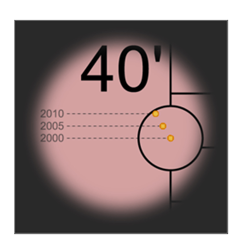

Cercando in svariati siti ho trovato questa immagine mostrante il reticolo del cannocchiale polare della montatura Vixen GP ( lo stesso utilizzato nella GM 2000) mostrante dove posizionare negli scorsi anni la stella polare in intervalli di 5 anni. Interpolando il percorso si può con facilità rinvenire dove posizionare oggi la Polare all'interno del reticolo in modo da compensare la mutata distanza dal polo nord celeste attualmente causata dalla precessione ;)Allegato 34478

... Interpolando il percorso si può con facilità rinvenire dove posizionare oggi la Polare...
Proprio questo intendevo...

Infatti Fazio, quando acquitai la montatura nel 2007, sapendo che la Polare si avvicinava al Polo Nord Celeste, la ponevo dentro il cerchietto tra il centro e il bordo e, per l'uso che facevo del telescopio mi è sempre andato benissimo... Graziie ancora di aver partecipato alla discussione! ;)
