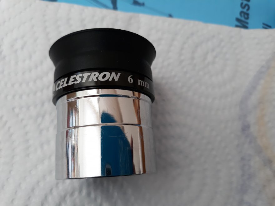

Facci una foto di quel 6 mm così è più facile per tutti e anche per chi leggerà dopo capire di cosa parliamo.

Questo è l'oculare di 6mm
Allegato 34556

Quell'oculare non è di bassa qualità in assoluto (anche se esistono plossl migliori), è però un oculare scomodo per un neofita, poichè devi rimanere a 4-5 mm dalla lente per poter osservare.
Con il tempo, nell'osservazione planetaria si iniziano ad apprezzare gli oculari più nitidi e con meno lenti possibile, anche se scomodi, ma dello stesso tipo ne esistono decine, quindi si tratta di confronti per esperti, o comunque non per astrofili alle prime armi.

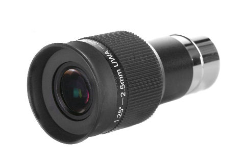

poi vorrei chiederti la cortesia se puoi linkarmi l'immagine del flat field 2,5mm ,perchè non riesco a vederla con il link che mi hai dato.
Vorrei vedere questo oculare, in base alla mia strumentazione arriverei fino a 260 x , mi chiedo sono ancora compatibili con il mio celestron 130 EQ?

260x per il tuo telescopio sono compatibili, però come ti hanno già spiegato le turbolenze atmosferiche alterano il fascio di luce che arriva all'oculare, più si sale con gli ingrandimenti e più il fenomeno è evidente, ci sono poi serate che vanno bene anche 300x, non è il tuo caso perché oltre al limite massimo utile quindi 260x non otterresti nessun vantaggio, l'utilità di questo oculare è superare quello che già ottieni con la barlow e il 6mm senza dover utilizzare la lente di barlow che in qualche modo contribuisce a penalizzare l'ottica...
Questo è l'oculare.. considera che è f/2,5mm guarda la lente rispetto a quella del 6mm plossl..
Allegato 34568?

L'oculare Tecnosky 2,5mm a volte è anche su ebay, non ricordo di averlo visto su amazon, comunque si può acquistare anche dal sito che ti ho linkato, devi selezionare il carrello corrispondente alla focale 2,5mm quindi il primo della lista simbolo del carrello a dx della descrizione e vedi anche eventuali spese di spedizione..
Il 26mm che ti ho consigliato ti sarà molto utile in particolare adesso che sei poco pratico e sei obbligato a puntare con il red dot (star point) senza avere riferimenti visivi, con un campo visivo più ampio e ingrandimenti più bassi se devi seguire una mappa per trovare un oggetto farai meno fatica che con un 20mm dove avrai già un certo tipo di ingrandimento e un campo visivo minore..
Il super plossl della Bresser è molto valido, è un progetto Meade ed è economico, rispetto ad altri della categoria ti permette di avere l'occhio attaccato al paraluce senza perdere campo visivo e muoverti insieme al tubo...
