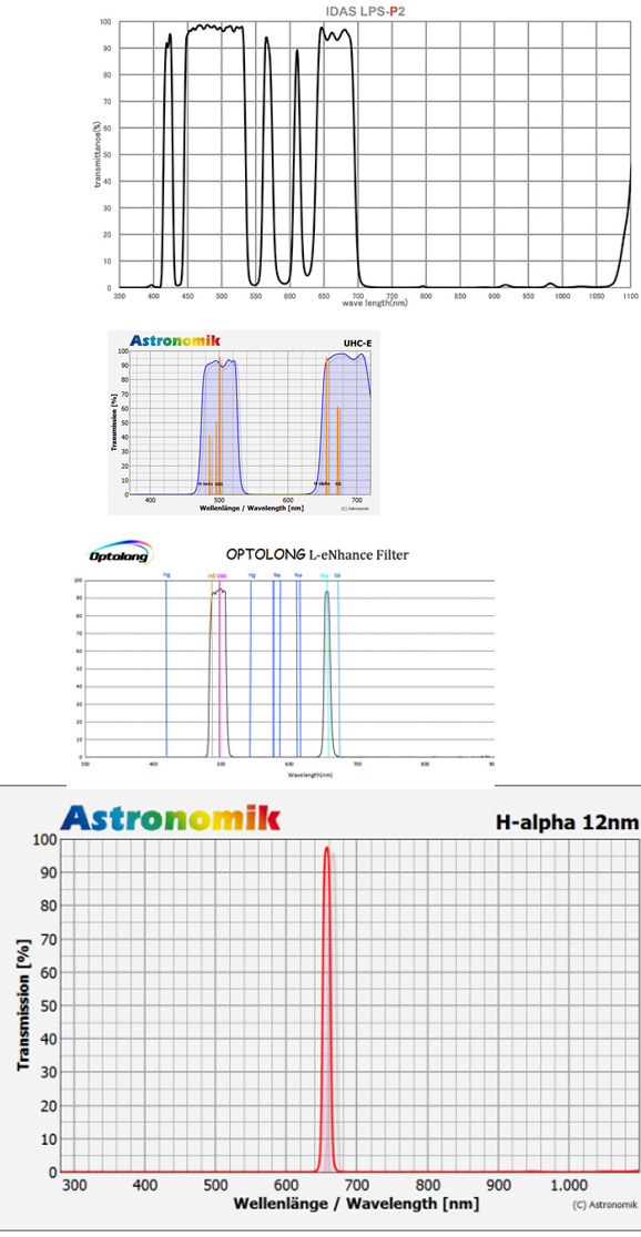

Rispetto ad altri filtri, l'ho scelto proprio perchè è piuttosto selettivo. Conscio di sacrificare la banda dell'SII, ma riducendo significativamente il problema dell'inquinamento luminoso che ho a casa, senza per forza abbandonare la reflex e permettermi di continuare a scattare a colori.
Al momento ho 4 filtri che uso per le foto: IDAS LPS P2, Astronomik UHC-E, Otpolong L-EnHancer e Astronomik H-Alpha (da 12 e 6nm). Qui di seguito ho comparato le varie bande passanti prendendo per buoni i valori ufficiali, e l'aspetto interessante trovo che l'Optolong permetta di sfruttare delle "finestre" piuttosto selettive, nell'H-alpha non mi pare molto differente dal filtro Astronomik H-alpha da 12nm, permettendo (forse)di scattare senza grossi problemi anche in presenza di un po' di Luna e inquinamento luminoso evidente.Allegato 34652
Re: Primo contatto con il filtro Optolong L-eNhance
Quale è la banda passante totale dello L-enhance?
Sent from my iPhone using Tapatalk
Non ho trovato nessuna indicazione al riguardo, nella riga dell'halpha mi pare abbastanza stretto,dai grafici ufficiali sembra intorno ai 15nm ed è più largo verso l'OIII, e questo porta a un leggero sbilanciamento cromatico, ma nulla di irrecuperabile. Non so se c'è modo di verificarlo empiricamente sul campo...
Ho scritto ad optolong e dicono 10nm Ha e 24nm OIII
