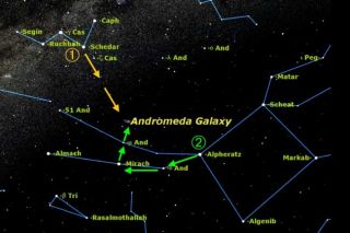

Provo a fartela puntare in manuale con i motorini, guarda il grande quadrilatero di Pegaso e il grande braccio di tre stelle che scende verso nord est, segui il percorso verde in figura, parti dalla stella Mirach, poi sali piano con l'occhio all'oculare incontrerai un altra stellina, alla stessa distanza delle due più in alto c'è la galassia, metti prima a fuoco il 25mm per vedere le stelle, devi solo calcolare la direzione per salire da Mirach in base all'angolazione del braccio....

Ho provato anche con il 25mm ma comunque o con il 25 o con il 9 il punto rosso va dove non c'è nulla però se seleziono Giove il punto rosso corrisponde perfettamente al pianeta.
