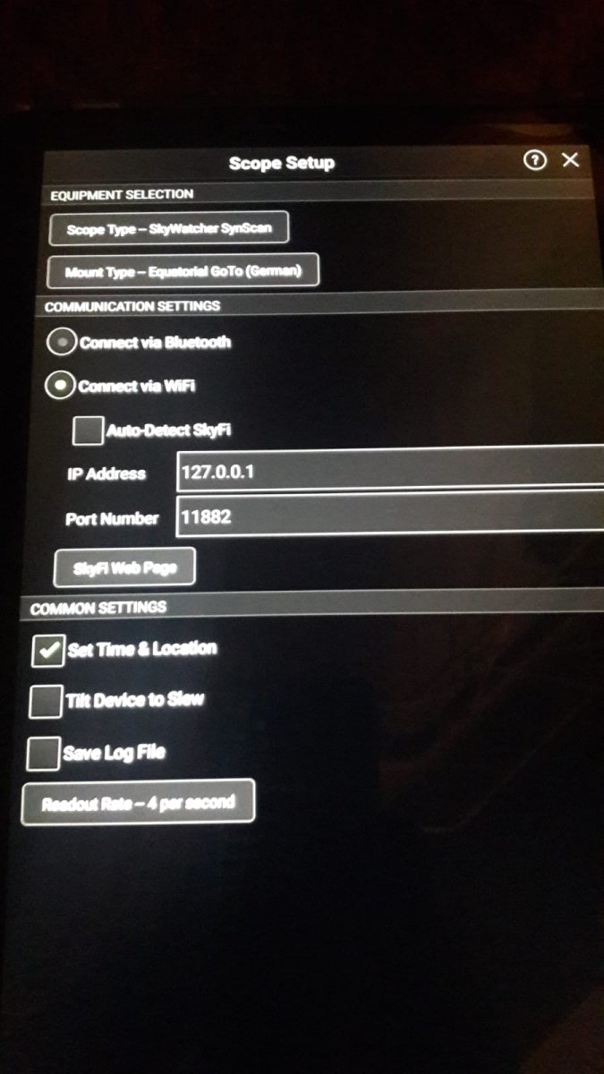

sto cercando disperatamente da giorni di connettere il mio tablet (Android 8.1) equipaggiato con SkySafari 6Plus, con la mia montatura AZ EQ6, ma senza successo. L'esito è sempre lo stesso: "The telescope is not responding". Lancio la app SynScan, che si collega regolarmente al wifi del telescopio, poi apro SkySafari, configurato come qui vedete:
Allegato 35151
ma niente, si connette per qualche secondo poi esce il fatidico messaggio. Sto letteralmente impazzendo, le ho provate tutte. Qualcuno ci riesce? Come?!

Ciao Roberto,
io lo uso per controllare una AZ EQ 5 attraverso uno SkyFi 3.
In pratica seleziono la rete del telescopio direttamente dal menù Impostazioni\Connessioni\Wi-Fi di android
e poi apro Sky Safari e faccio il setup proprio come quello della tua foto ma con spuntata la voce "Auto detect SkyFi".

Ciao, posso solo indicarti le differenze con le mie impostazioni.
considera che una equatoriale heq5.
1. Ho “vai a equatoriale” e non spingi
2. Ho skywatcher synscan link invece di skywatcher synscan.
Prova, poi se il caso vedo altro.

@Armando31 con il tuo suggerimento non va. Ringrazio comunque per il consiglio. @giulio786 il tuo "skywatcher synscan link" mi ha acceso la lampadina. Perché è una connessione che va aggiunta di base ci sono: ASCOM Alpaca, INDI e SkyFi era con quest'ultima che inserivo montatura, telescopio, IP e porta. Selezionando Altro ho creato una connessione Skywatcher synscan link. Non chiede l'IP e si connette. Ora devo capire come ragiona skysafari per il puntamento.
