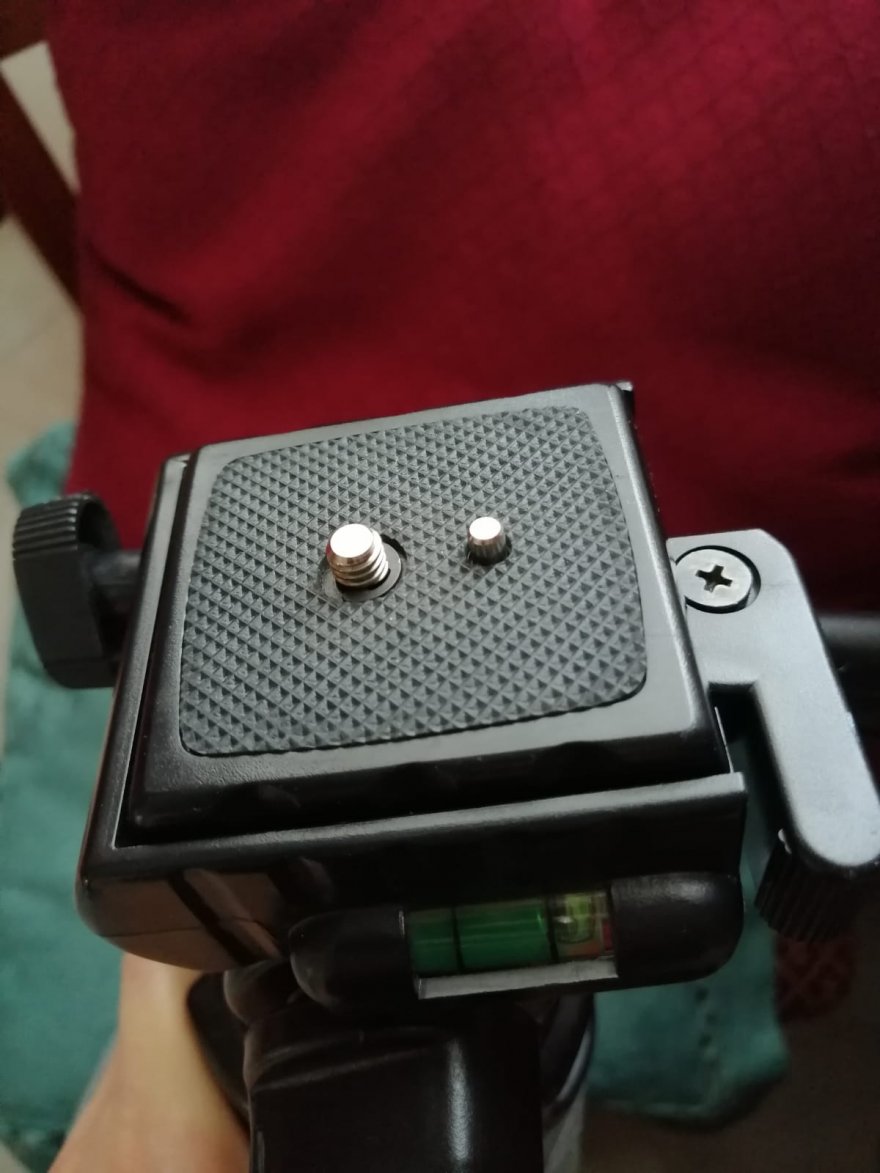

Sarei orientata ad andare oltre il 10x50, prendendo qualcosa da usare magari un po' a mano libera ma anche con treppiede, e che mi possa dare un po' più di soddisfazione per parecchi anni, anche considerando che per ora non sono intenzionata ad acquistare un telescopio, primo, perché devo rifarmi le ossa con il binocolo, secondo, perché lo dovrei sempre smontare per usarlo o nel mio balcone (peraltro piccolo... non so nemmeno se un telescopio grandicello ci starebbe comodamente... ed esposto a sud-ovest) o nel terrazzo del condominio (con un piano di scale da fare a piedi, ma comunque visuale quasi completa).
Ho un treppiede Optex 40 F: potrei usarlo con il binocolo o serve qualcosa di aggiuntivo per montarlo?

Allegato 35273
Ecco, questa è la testa del mio treppiede.

La testa ha il perno con passo fotografico, quindi puoi montare un supporto per il binocolo, Nikon o meno, 70mm sono meglio di 50 e hai anche più campo a pari ingrandimenti con maggiore PU, tra l'altro quella del Celestron è anche una buona offerta, io andrei sul 70mm..
