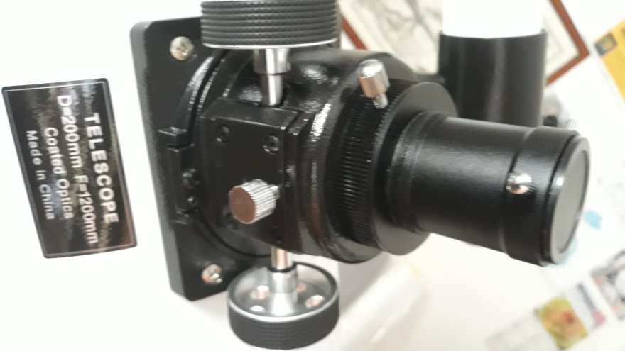

Con il focheggiattore del mio DOBSON SKYWATCHER 200/12000 ho qualche problema nell'usarlo, mi spiego meglio
non sempre lo fa, ma qualche volta in questi ultimi tempi , meteo permettendo,
nel cercare di mettere a fuoco, mi sta accadendo che le due manopole tonde girano a vuoto e solo dopo alcuni tentativi riesco alla messa a fuoco?
C'è qualcosa da capire e imparare ,ancora, sull'uso del focheggiatore?
Mi potreste indicare le funzioni delle varie viti che sono presenti su di esso?
Prima che faccio qualche guaio?
Grazie .
Buona Giornata a tutti

C'è solo da regolare, ovvero stringere, una vite.
Per la precisione quella sotto il pomello, quella a brugola;)
Le altre non toccare sennò rischi di compromettere l'ortogonalità del fok

Scusa quella vite a cui fai riferimento durante l'osservazione deve essere stretta ?
Perchè in genere la trovo non stretta o meglio fissata.
Posso chiederti a cosa serve quella vite?
Grazie
Ciao
Re: Problema con il focheggiatore help!!
Il pomello serve a bloccare la messa a fuoco, quella a brugola regola la tensione sulle manopole ed è quella che devi stringere per evitare di girare a vuoto

Io ho seguito alla lettera , quello che mi indichi di fare ..ma ruotando le manopole il focheggiatore non si muove con o senza la stretta della brugola, cosa faccio di sbagliato?, eppure io non l'ho per niente forzato e trattato con i guanti gialli!

Se hai stretto la brugola e non si muove allora svita le quattro viti che tengono fermo il blocco manopole e vedi dentro se c'è finito qualcosa che blocca...il meccanismo è di una semplicità estrema, ma sono sicuro che c'è solo da regolare la brugola

Secondo me potresti aver inavvertitamente stretto la vite di blocco del focheggiatore ( la vite che si avvita/svita a mano, vicino alla brugola in questione ).
quella vite è una frizione a tutti gli effetti, quindi va regolata secondo il tuo gusto, né troppo stretta perché il fok poi non scorre ma neanche troppo lasca perché poi la manopola girerebbe a vuoto!
La vite di blocco intendi dire il pomello? No quello non lo stringo mai, anzi in caso che il tubo ottico possa avere una posizione sconsigliata e pericolosa per il telescopio
il pomello, come ben descritto da Alextar, regola solamente lo scorrimento del draw tube (il tubo che si estrae per raggiungere il fuoco), quello devi regolare in base al tuo gusto personale.
