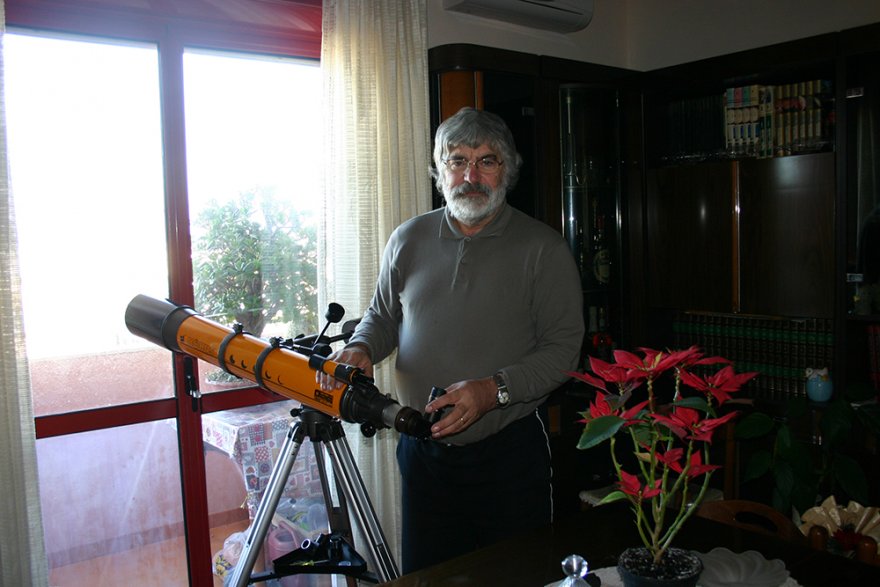

Ho posseduto un Celestron 120/1000 OmniXlt f/8.3 ,secondo me l rifrattore più performante campo spianato, trattamento Xlt , rimpiango sempre averlo venduto.
Però aveva quel filino di cromatismo su oggetti luminosi , io rimediavo con i diaframmi portandolo a 80mm f/12,5 ho visualizzato la luna senza aloni dovuti al cromatismo, però perdevo in luce.
Ti posto una foto con un Konus 120/1000 aveva quasi le stesse caratteristiche del celestron
Allegato 36277
