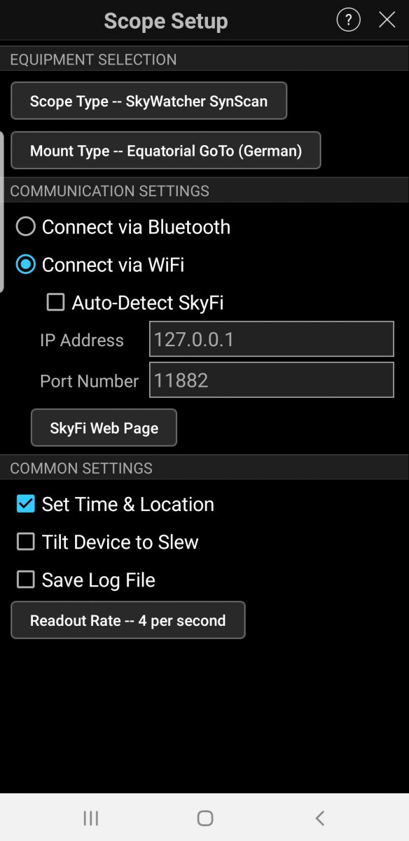

hai letto le istruziioni?? Il modulo Wi-Fi SynScan può interfacciarsi anche con app esterne quali SkySafari / Sky Safari Plus. Sarà tuttavia necessario impostare l’indirizzo IP manualmente come da immagine.
Ip 127.0.0.1
porta 11882
e si collega a skysafari

JHunt61
...togliere il rilevamento automatico skyFi e inserire
Ip 127.0.0.1
porta 11882
Allegato 43518
