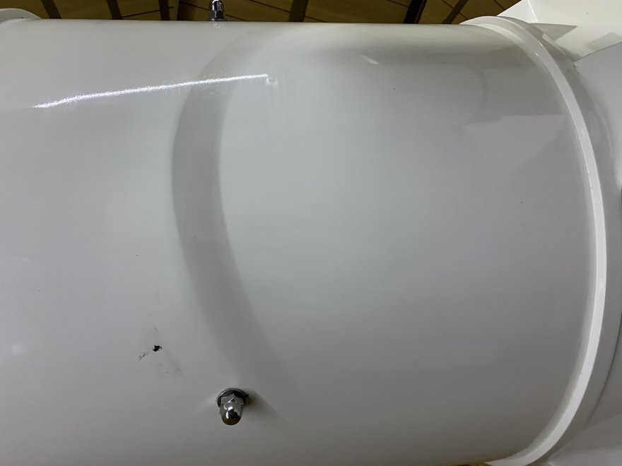

ho un Ritchey-Chretien e provando a mettere un Cheschire ho scoperto che il paraluce del secondario e quello del primario non sono perfettamente in asse anche se il telescopio in realtà è collimato.
Tuttavia questo leggero disassamento mi genera una caduta di luce che nelle immagini vedo con una vignettatura abbastanza fastidiosa.
https://i.postimg.cc/bY6jp4SK/99382-...AFF34-D0-D.jpg
Agendo sulla aste che reggono il secondario risolverò il problema o conviene agire diversamente?

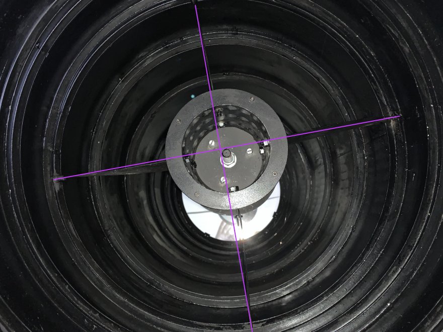

Allora oggi per rimettere le razze a posto ho messo un laser al posto del secondario e ho fatto in modo che il fascio uscisse dal focheggiatore più o meno al centro. Dovrebbe essere corretto così? Anche perché verificando con il takahashi mi sembra che la collimazione del primario ora vada.
Comunque la regolazione delle razze la faccio esternamente avvitando e svitando dei bulloni come da immagine.
Allegato 36491
Allegato 36492

Non so se sia una distorsione introdotta dall'obiettivo/prospettiva con/da cui hai fotografato, ma le razze del portasecondario sembrerebbero fortemente arcuate (per raffronto ho messo delle linee rette...).
Allegato 36493
Allegato 36493
Ora dovrebbero essere tese in quanto ho stretto al massimo i dadi. Comunque controlleró di nuovo grazie!

Ora dovrebbero essere tese in quanto ho stretto al massimo i dadi...
Stringendo al massimo i dadi potresti anche averle tese come si fa con un arco.
Io casomai farei il contrario:
- Le allenterei del tutto.
- Centrerei perfettamente il crocicchio delle razze (sempre che non siano "svirgolate") con l'aiuto di un compasso o di un calibro al centro geometrico del tubo.
- Avviterei i dadi fino ad accostarli appena alla battuta e solo da questa posizione (fermo restando il punto 2) comincerei ad avvitarli progressivamente tutti di ugual misura.
Probabilmente è un buon punto di partenza...

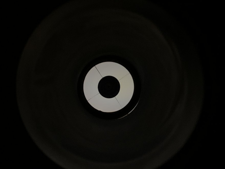

Credo di essere riuscito a ripristinare il tutto e ad aggiustare il paraluce che mi creava il problema della flessione.
Dovrò controllare con lo star test al momento ho fatto tutto con laser e collimatore takahashi.
Allegato 36504
