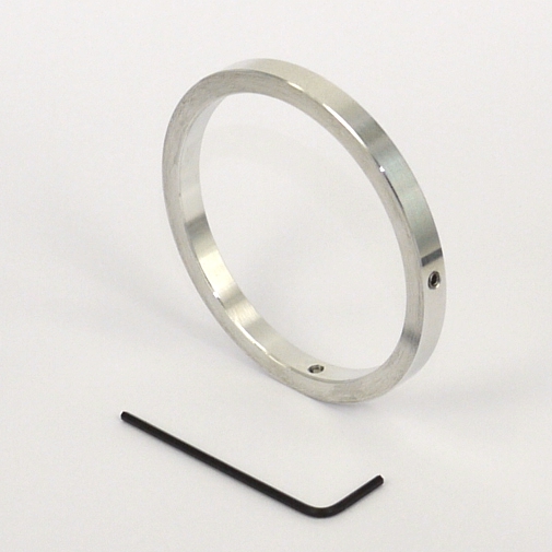

Da possessore di mak 150Ti svelo un trucco per non impazzire la notte.
1° di giorno punta un soggetto lontano minimo 1 km.
2° poni la manopola del foc. a centro corsa ,non toccarlo più.
3° inserisci l'oculare da 26mm senza stringerlo ,estrailo piano piano guardandoci dentro , quando vedrai il soggetto a fuoco stringi l'oculare prendi un pennarello indelebile fai un segnetto sul barilotto. ora sei a fuco infinito , è quello per far mettere a fuoco le stelle. (Oculare Parafocale)
Sempre di giorno. una volta fatto il fuoco devi collimare il cercatore,molto importante per il tuo 1800mm di focale
Inquadrando il soggetto smanetta sulle due viti del cercatore portando il soggetto nel crocicchio.
Di notte
Infila l'oculare parafocale sino al segnetto stringilo punta una stella nel cercatore "collimato" fatto incomingia a ruotare la manopola del foc. vedrai per incanto la stella a fuoco.
Procurati un anello parafocale
Quando cambi lungheza focale degli oculari devi solo ritoccare il fuoco. spero che ti sia stato d'aiuto
Allegato 36570
