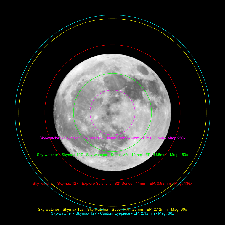

2) il campo inquadrato è leggermente superiore al disco lunare: questo vuol dire che avrei una visione della superficie lunare di circa 70-75 gradi che DOVREBBE essere mozzafiato

Allego simulazioni del campo inquadrato
Allegato 36603

Explore Scientific 82 11mm
A 136X ti darà un campo inquadrato di 0,6°( la luna è di 0,5) e lo spettacolo sarà assicurato. Lo userai spesso anche sul dob.

se monti un oculare da 20mm AFOV da 82° vignettera perchè il diaframma di campo dell'oculare supera il diaframma del telescopio.
L’unico oculare grandangolare che avrei intenzione di comprare è quello di 11mm. Perché dovrebbe vignettare?
Tra l’altro, il mak viene già con un 25mm dal campo reale più ampio, non credo che esso vignetti
Re: 3 oculari per Mak 127/1500 su az-gti
con il tuo plossi con 52° di AFOV il makkino vighietta appena invece con un 20mm a 70° la vignettatura si accentua di più perchè il capo reale è di 0.93 il massimo campo reale che puo raggiungere il mak 127 è 0,70...° il 20 mm è l'oculare che ti permette un buon deep sul mak ti da 1,69mm di PU. scendendo sotto questa p.u l'ocuare diventa un oculare da HI RES

Il campo reale del mak 127 è di circa 1 grado.
Con gli oculari da 31,8mm che ha indicato non vignetta con nessuno.
@Coco 1° me lo sogno con il mak 150

Il tuo di mak, se ha sempre un paraluce interno di 26mm, ha un campo reale massimo inquadrato di 0,83° circa, visto che ha 1800 di focale. ;)
