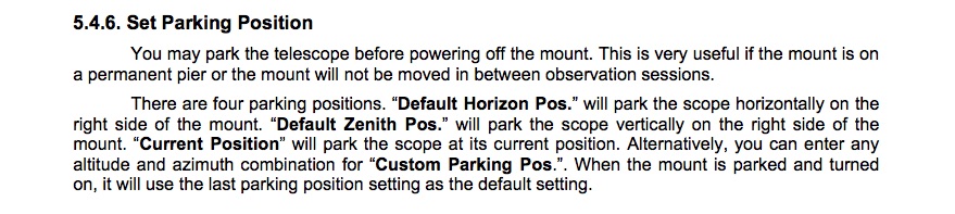

Confermo che il Synscan della Sky-Watcher (anche le vecchie versioni come la 3.32 come questa allegata...) della NEQ6 possiede la possibilità di posizionare la montatura in "Parking position" (più posizioni a scelta...). Questa è la pagina dove è descritta la procedura:
Allegato 36725

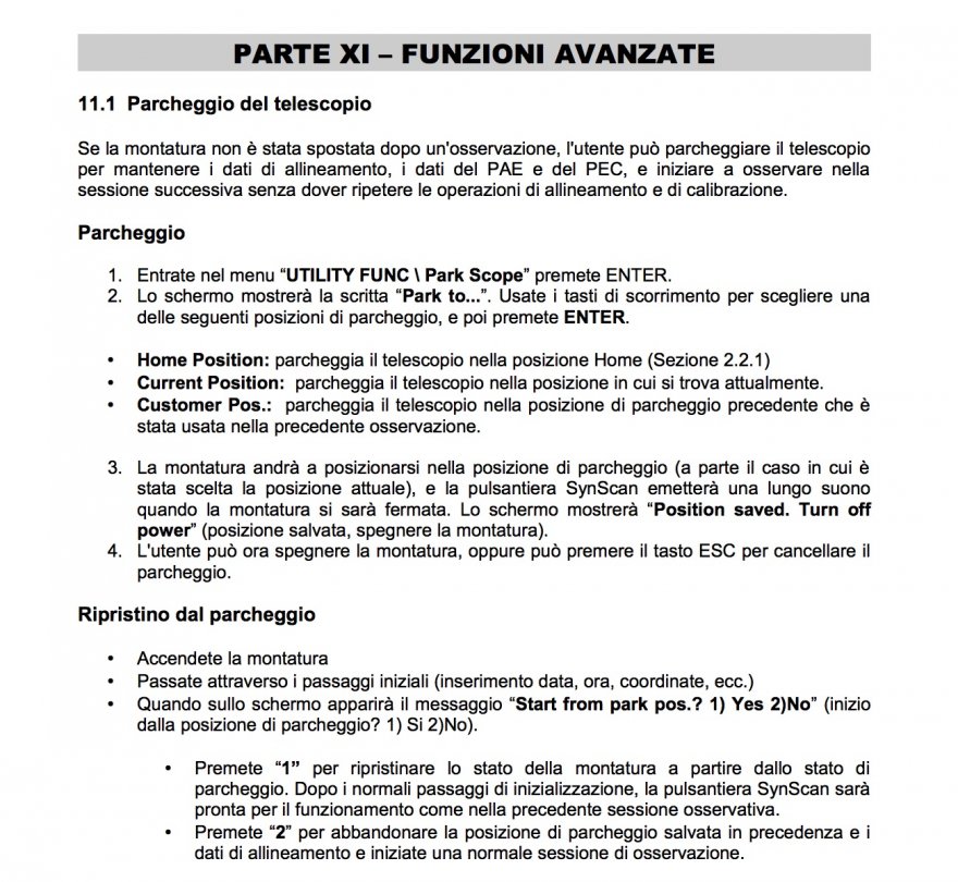

Penso che quasi tutte le montature appena un po' evolute abbiano tale funzione; anche la mia attuale iOpron EQ45 Pro la prevede (estratto del manuale):
Allegato 36726
Credo tuttavia che per sfruttare tale funzione sia imprescindibile una colonna fissa; con un cavalletto amovibile è sempre possibile ma tutto diventa complicatissimo ed aleatorio...

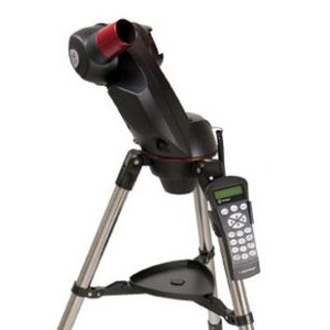

Lo starsense ha un sistema di allineamento similare alla montatura skyprodigy, una fotocamera sulla montatura previo allineamento con il tubo ottico in fase di allineamento fotografa tre aree di cielo e mappa la volta celeste, una camera ccd è molto più sensibile dell'occhio umano e si vede anche in fotografia, non credo che abbia problemi se qualche stella non si vede o nei casi di forte inquinamento luminoso, gli servono poche stelle che combacino con quelle del software...
Allegato 36731

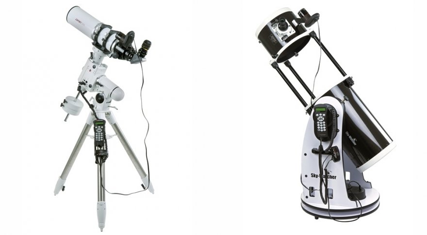

Ecco il setup montato..
Allegato 36734
