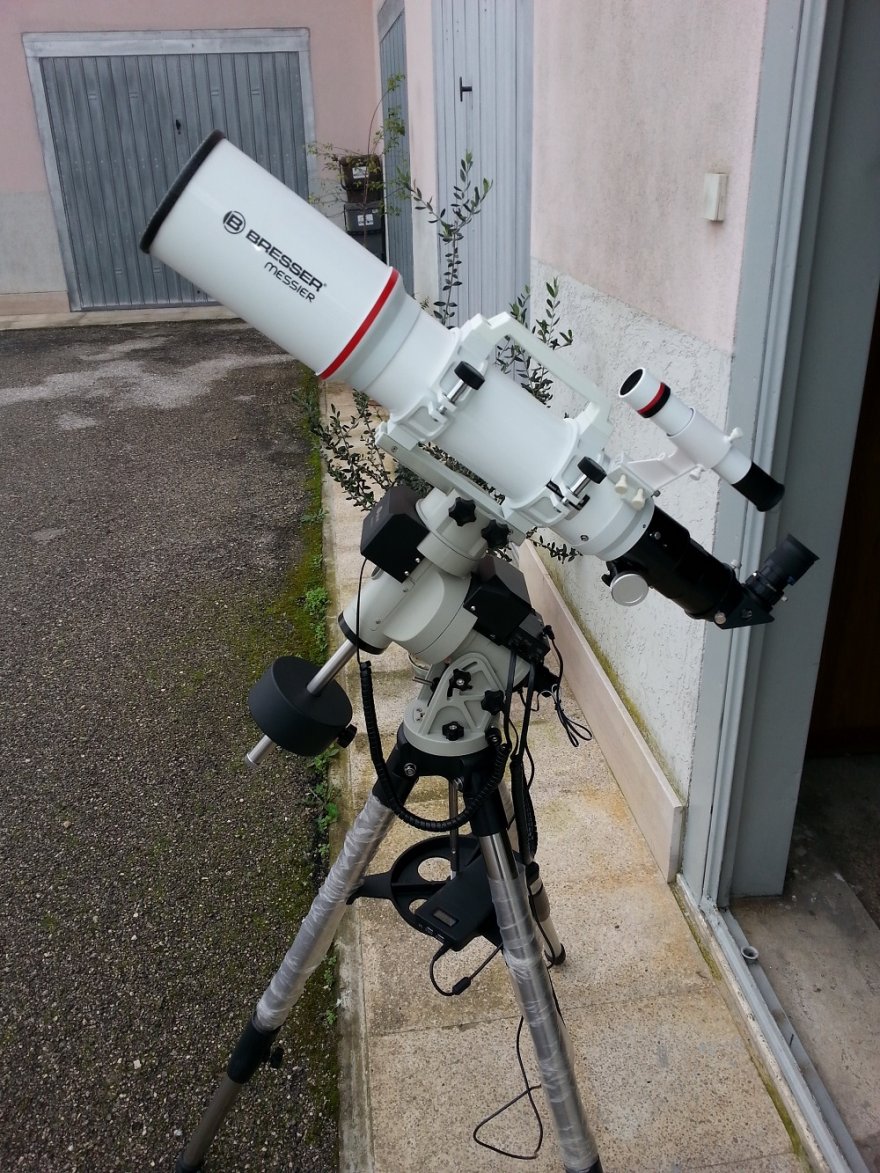

Guarda questa foto è il 102/600 della Bresser pesa quasi il doppio del 102 Sw lo sostiene solo una Eq5 o come la mia Ex Ioptron 30Pro io non lo cosiglio su una eq2:surprised:
Allegato 36912
Re: Telescopio per osservazione visuale
Ma infatti, per il visuale va bene tutto, anche se la montatura si sovracarica si aspetterà quello che serve per smaltire le vibrazioni e bene o male passa, per la fotografia non si può e tutto si vanifica, pesa poi 3,9kg quanto il Mak 127 che è 3,8..
Con la differenza che il Mak non arriva a 40cm di lunghezza...:D
