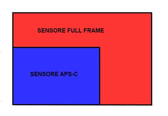

Prova su stellarim inserendo un sensore Ful Frame. Guarda la comparazione tra un aps-c e un FF da mettere in conto il foro sulla culatta del mak e la sua lunghissima focale nemmeno con un riduttore da 0.50X riesci a non vignettare
Allegato 37031
Ammettendo che riesci con un riduttore a farla entrare nel campo inquadrato la luna risulterebbe non definita , perche la focale ridotta al 50% non ti da la campionatura Ideale .
