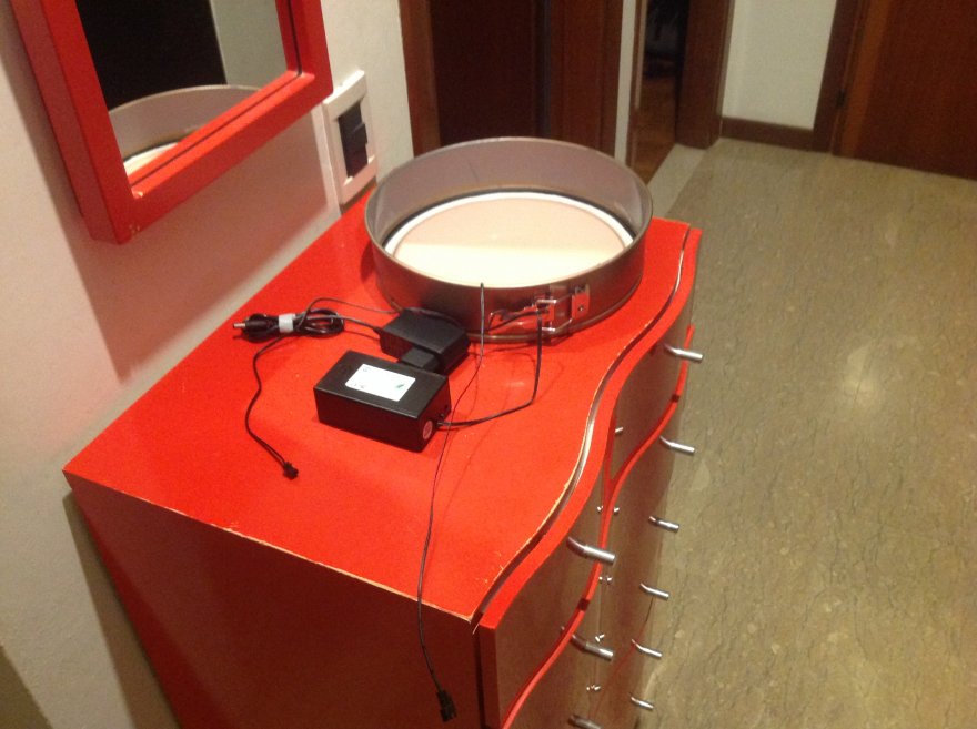

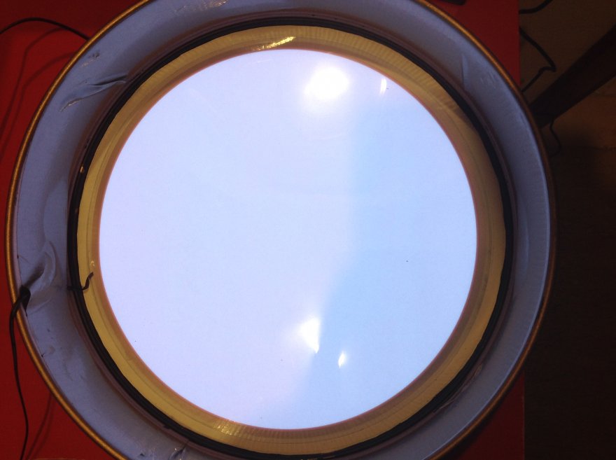

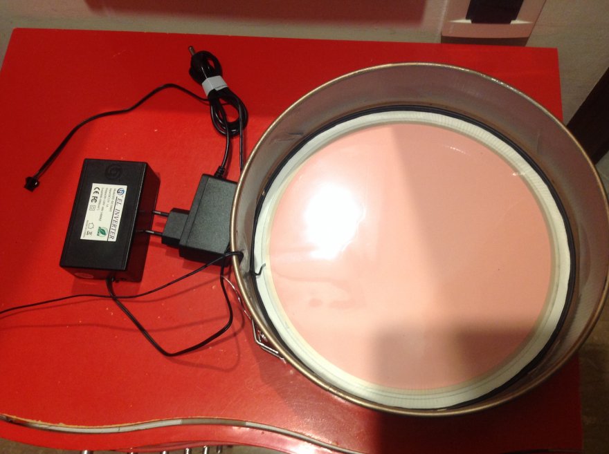

Parlando di autocostruzioni ecco il mio di generatore come supporto ho utilizzato uno stampo circolare per torte da 27 cm e sul fondo ho incollato un foglio rotondo di 25 cm elettroluminescente. Allegato 37406 Ecco altre foto della creatura.Allegato 37407Allegato 37408

L'ho comperato nel grande store cinese al prezzo di 28 euro. Diametro 25 cm. Quando è arrivato da spento ha un colore rosa pallido che diventa bianco una volta acceso. Viene consegnato con il suo inverter e alimentatore da rete con uscita dodici volt continui. Perfetto per i nostri scopi!
