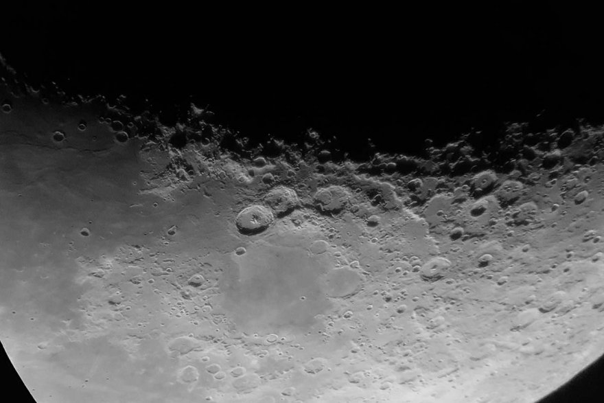

Grazie per i complimenti. Riguardo al filtro Baader ho visto che ha grande impatto sull'osservazione della Luna, eliminando gli aloni violetti e aumentando il contrasto. L'ho provato anche sui sistemi doppi nella mia personale convinzione che il cromatismo residuo crei luce diffusa soprattutto nelle doppie con grande differenza di luminosità. In ogni caso con questo filtro si ha la sensazione che le immagini stellari siano più secche e definite.

Per avere un'idea di cosa riesce a fare il filtro Baader 495 nm con la Luna vi posto questa foto fatta con il rifrattore, un oculare plossl da 9 mm lo smartphone Samsung S6 tenuto a mano.

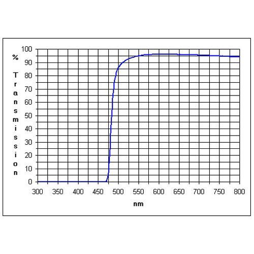

Grazie ancora per i complimenti. Rispondo un attimo alla domanda di Fazio. In effetti non so se il filtro migliora veramente la visione delle stelle doppie: ho fatto solo una prova. Nelle prossime serate osserverò delle doppie con e senza filtro per fare confronti. So solo che il Baader 495 nm longpass ha una trasmissività del 95%, quindi indebolisce molto poco; diciamo che è come se si usasse un oculare con molti gruppi di lenti. Infatti ci ho osservato anche galassie come M65 ed M66 senza notare differenze con e senza filtro. Questa è la curva di trasmissione.

Il giallo baader ha una trasmissività del 95% come picco sulla riga dei 625 nm, ma su tutto lo spettro la trasmissività è di circa il 76% ("densità" equivalente ND 0,12), risulta appena più leggero di un tipico W12 con trasmissività totale del 74% ("densità" equivalente ND 0,13), quindi anche se non sembra, di luce ne toglie.
Capisco. Ma probabilmente quel 76% su tutto lo spettro sarà una media che tiene conto del fatto che blocca completamente il violetto e forse è per questo che non sembra di vedere grosse differenze visualmente. :confused:

Si, in pratica per calcolare quanta luce "porta via" un filtro, si fa una verifica con una sorta di esposimetro, facendo passare luce bianca (da 400 a 700 nm) attraverso il filtro, per poi vedere il "saldo totale".
