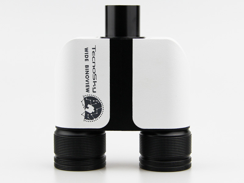

@javad alizadeh forse non sai che ora fanno le torrette anche per il deep senza usare nessun correttore hanno il diaframma di campo da 28mm , al costo di 400€,
Se è ammesso linko il sito del rivenditore
Re: Consigli per montatura altazimutale
sono ammessi solo link diretti al prodotto, no alle home page dei rivenditori.
Allegati: 3
Per non sbagliare ho fatto copia e incolla delle caratteristiche
Presentiamo una nuova torretta binoculare di alto livello per osservazione lunare, planetaria e deepsky!
Solitamente le classiche torrette binoculari hanno prismi piccoli per contenere i costi e vignettano facilmente con oculari a lunga focale e ampio campo apparente.
La Tecnosky Wide Binoview ha prismi maggiorati da 30mm in vetro ottico H-K9L trattato FMC con apertura libera di ben 28mm! (contro i 22mm delle altre torrette)
Grazie a queste caratteristiche sarà possibile usare oculari di alta qualità a largo campo come i Tecnosky Ultra Flat Field da 18mm e 24mm oppure i famosi Baader Morpheus con campo apparente di 76°!
Ad esempio su un classico C8 si potranno avere 83x con un doppio campo di 65° (UFF24mm) oppure 114x ed un doppio campo di 76° (Morpheus 17,5mm)
Se utilizzata sui rifrattori Tecnosky 102 tripletto FPL53, Apo125, Apo130 ed Apo152 sarà possibile fare entusiasmanti osservazioni deepsky a bassi ingrandimenti in quanto non sarà necessario alcun OCS per andare a fuoco (necessario su altri rifrattori o su telescopi newton)
Caratteristiche:
regolazione interpupillare 54.45-77
apertura libera 28mm
dimensione prismi 30mm
dimensioni approssimative 124x116x47mm senza naso da 31,8mm
Lunghezza del percorso ottico 118.66mm
bloccaggio autocentrante degli oculari
peso approssimativo 718gr
Allegato 37367Allegato 37368Allegato 37369
