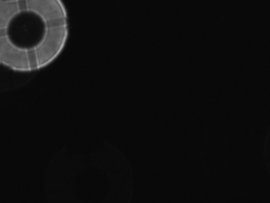

Mi accorgo che reagisce alle impostazioni ma non riesco mai ad avere un'immagine definitaAllegato 37481

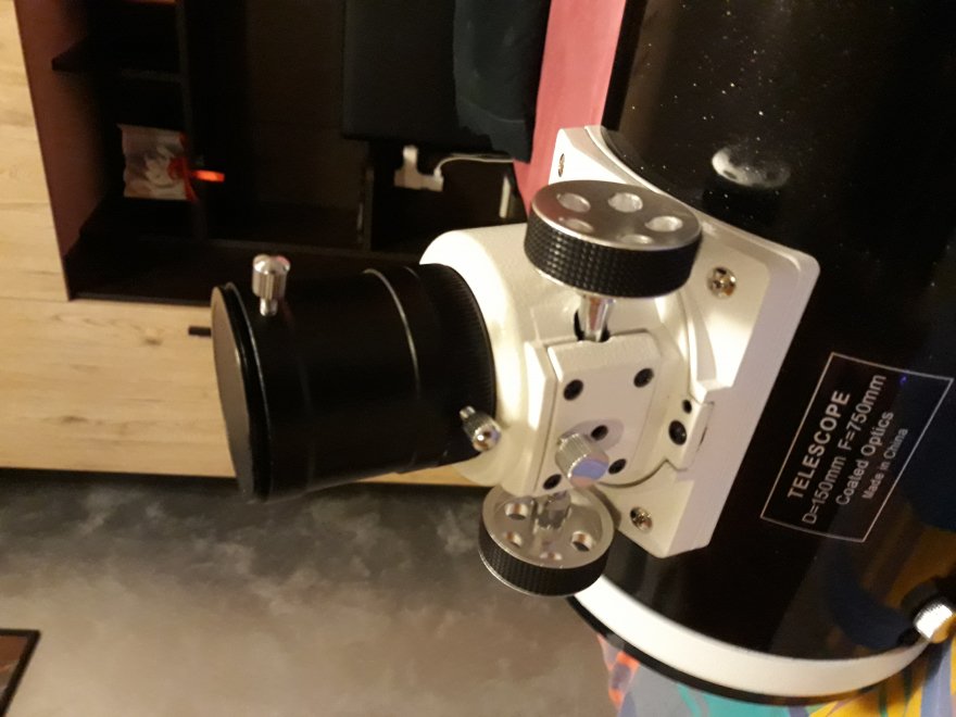

Ah puoi postare un foto del tuo focheggiatore forse ho capito il problema.

Capitano
Questo è il focheggiatore
Allegato 37482Allegato 37482

Dalla foto che hai postato due post fa, vedo che sei semplicemente molto fuori fuoco.
Il punto di fuoco dell'oculare da 10 mm non è detto (anzi, non lo è quasi mai) che sia lo stesso della camerina; ti consiglio di regolare il fuoco di giorno, puntando lo strumento verso l'orizzonte (un target lontano qualche km), inserisci la cam nel focheggiatore e tramite il monitor metti a fuoco, poi segna sul tubo del focheggiatore o su un quaderno di quanto hai estratto detto tubo.
Di notte mettilo alla stessa distanza e puntalo su una stella, questa dovrebbe apparire già discretamente "piccola", regola ulteriromente il fuoco (sempre a video) fin quando non è il più piccola possibile; ora sei a fuoco.

Quoto quanto detto da Angelo, decisamente é un problema di fuoco. Prova con delle prolunghe se devi estrarlo, se invece devi accorciare il fuoco e arrivi a fine corsa col focheggiatore non c'è nulla da fare... a meno di non cambiare focheggiatore

@Agelo_C il problema di max 101 è il foc., non è un foc. fotografico la Asi 385 pesca il fuoco molto interno . non si capisce se la prolunga che ha è da 2" o da 1/4" deve procurarsi un adattatore T2 ribassato , deve tofgliere la prolunga è inserire l'adattatore deve recuperare i cm che lo faranno andare a fuoco tipo questo:
https://www.astroshop.it/anelli-ridu...t2-6mm/p,60707
Avevo intuito che era questo il problema deve svitare la prolunga e avvitare questo sul canotto del foc.

Ho visto le specifiche della 385, ha un "tiraggio" di 12,5 mm quindi per quanto i newton siano avari di backfocus, non credo sia quello il problema.
Secondo me è solo la classica difficoltà di mettere a fuoco una cam di notte, che hanno la maggior parte di noi al primo impatto con aggeggi del genere. ;)

Centra poco che hai la stessa camera, conta il backfocus dello strumento, Max101 vedo dall'immagine che hai postato del focheggiatore due cose.
La prima è che si tratta di un newton 150/750 skywatcher e quello ha una buona estrazione del fuoco e secondo è che hai lasciato la prolunga montata.
Quindi togli la prolunga, inserisci la camera e segui la procedura (di giorni, mi raccomando) che ho scritto un paio di post più su, se non riesci ad andare a fuoco, anche dopo che hai estratto totalmente il tubo del focheggiatore, ripeti la procedura inserendo anche la prolunga (quella che si vede nella tua immagine) e ripartendo con il focheggiatore tutto rientrato ed estraendolo poco alla volta.

Ciao, ho seguito i tuoi consigli e ti allego la foto del massimo che riesco a vedere con i dati impostati.
Dovrebbe essere un pino con lo sfondo del cielo a circa un paio di km di distanza.

che centa il pino ? dove hai allegato l'immaggine?
Re: zwo asi 385 mc
L'ho vista prima di tutto metti a fuoco perchè sei fuori fuoco, poi devi premere su livestak è regola l'exposizione e il gain :twisted:
La barra dei colori la trovi dopo che clicchi su livestak , alla voce Istogramma

Mi è venuta l'idea di alzare un po' il twistlock dove ho attaccato la fotocamera e sono riuscito.
prolunga+twistlock rialzato+fotocamera.
Non riuscivo a mettere a fuoco in nessun altro modo.
Adesso dopo gg di prove posso partire (sempre piano piano) sono felice
GrazieAllegato 37512
