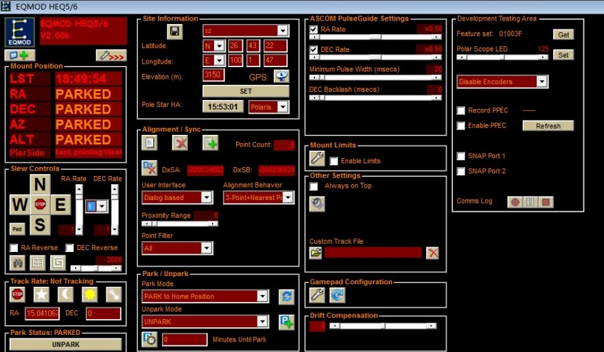

EQ-mode e' un software scaricabile gratuitamente per poter connettere e contorllare al 100% tutte le funzioni della montatura via PC.
Allegato 37650
Consente di far lavorare propriamente diversi programmi assieme tipo SGP con Sky X per puntamento e plate solving , ecc....
E' la soluzione ideale per chi come me ad esempio ha il telescopio in postazione remota, ma nel tuo caso sarebbe una prova utile per capire se non sia solo un problema di tastierino o firmware del software in quanto ,l'utilizzo dei controlli via PC, esclude completamente il tastierino manuale.
Non sono sicuro che sia qui il problema ma leggendo nei vari post dove altri utenti lamentavano una situazione simile alla tua veniva suggerito questo test , giusto per escludere una ulteriore possibile causa andando a "lavorare" solo con la montatura. Se anche con EQ-Mode ti da lo stesso allarme allora purtroppo si rafforza la tesi delle schede o qualche altro problema piu' serio....
