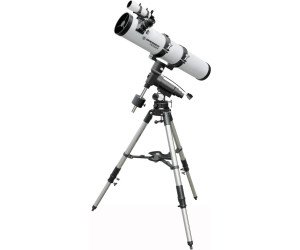

mi chiamo Leonardo ed ho appena rinvenuto un telescopio RKS Telescopes dimenticato in cantina dal mio defunto padre.Mi sono armato di pazienza ed ho cercato di dargli una ripulita generale per rimetterlo in funzione ma adesso mi trovo di fronte ad un ostacolo:essendo neofita e senza alcun foglio illustrativo non so se manchino dei componenti,se le lenti siano in buono stato ed allineate,insomma avrei bisogno di qualche dritta che fatico a trovare(ho provato a cercare qualche tutorial ma invano).C'è qualcuno nel forum che si presterebbe a guidarmi in questa piccola impresa(posso inviare foto dettagliate) oppure possa indicarmi un posto dove possa ricevere un'adeguata assistenza?Tenete conto che scrivo dalla provincia di Arezzo.Grazie anticipatamente

Ok, un Newton 130/1000, un oculare 9mm, una barlow, un contrappeso, una manopola micrometrica, credo che manca la cosa più importante, la montatura?
Penso che il cercatore deve puntare avanti ;)
Re: Info RKS telescopi
:biggrin::biggrin::biggrin: prima di tutto monta il cercatore ne verso giusto
Il telescopio è un f/7,5 buono per i pianeti fai delle foto viste lato avanti inquadrando gli specchi ,pero non sembra in cattive condizioni si vede dal cercatore

Montalo intanto così..

Dire che la montatura ha 30 anni e più ne avevo una io simile 30 anni fà

La seconda foto falla più centrata possibile al focheggiatore, il centro del tubo...

Studiati questo e procedi.. dopo che hai montato tutto..
https://www.google.com/url?sa=t&sour...WXRWoO3kWlC5Jj
non ti resta che provarlo di giorno Svita le due viti del cercatore e rimontalo dal verso giusto poi rimonta il telescopio come ha fatto vedere Fringanot inserisci l'oculare da 10 mm che haim postato stringi le due vitine dove lo hai inserito sposta il telescopio con i due flessibili ,quelli con i pomelli grossi ,inquadra uno spigolo di un campanile o una croce, un traliccio quando credi che sei in asse gira lentamente le due rotelle dove hai inserito l'oculare sino a quando appare l'immagine be definita , a questo punto devi collimare il cercatore con il telescopio , se guardi il cercatore trovi le viti 12° attacca l'occhio al cercatore e avvitando e svitando le viti a 12° sino a quando nel crocicchio vedrai al centro quello che hai visto con il telescopio. se ci riesci ha fatto molto ora io devo andare è l'ora che devo andare a giocare al paziente e l'nfermiera sperando di non buscarmi un ceffone:biggrin::biggrin::biggrin: Etruscastro non :biggrin::biggrin:

sono riuscito a vedere la Luna complice stasera che è quasi piena...che emozione!sto faticando a far combaciare il cercatore con ciò che vedo dall'oculo..dritte?
Se sei riuscito a vedere la Luna usando il 9mm a 90x senza il cercatore allineato sei già sulla buona strada, mi pare di aver visto solo un oculare se vi era un 20mm o più basso sarebbe meglio, comunque quando hai messo a fuoco la Luna tienila in centro al campo visivo del telescopio, poi dalle vitine che ci sono sopra al cercatore lo orienti a centrarla, funzionano contrapposte, se punti una devi mollare un po' un altra, altrimenti puntale appena tutte e poi sposta direttamente il tubino poi quando l'hai centrato le serri un po' per fare tenuta..
