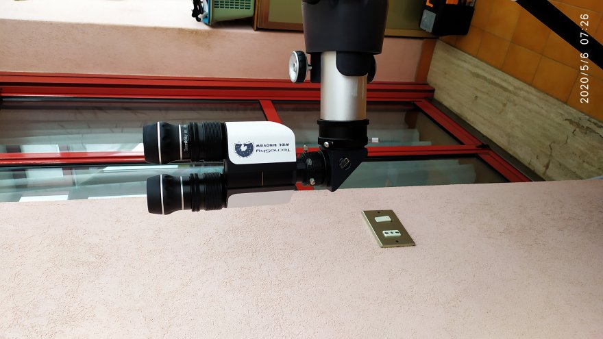

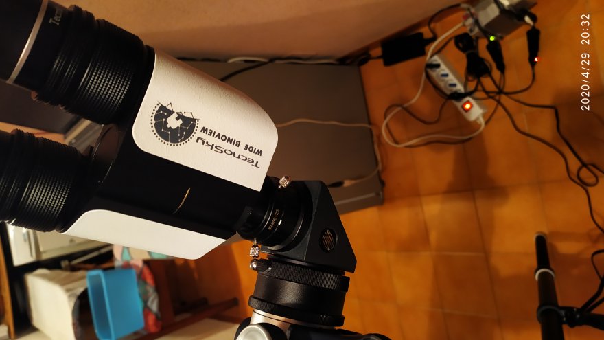

@Javad cancella i messaggi hai la casella piena non ti permette di inviarti messaggi, comunque ti posto le foto dove dimostra che è collegata a il diagonale baader t2 e da quato e il diaframma di campo
Allegato 38352
Allegato 38353
scusami non riuscivo a tenere la torretta e a fare la foto ho la mano destra paralizzata
