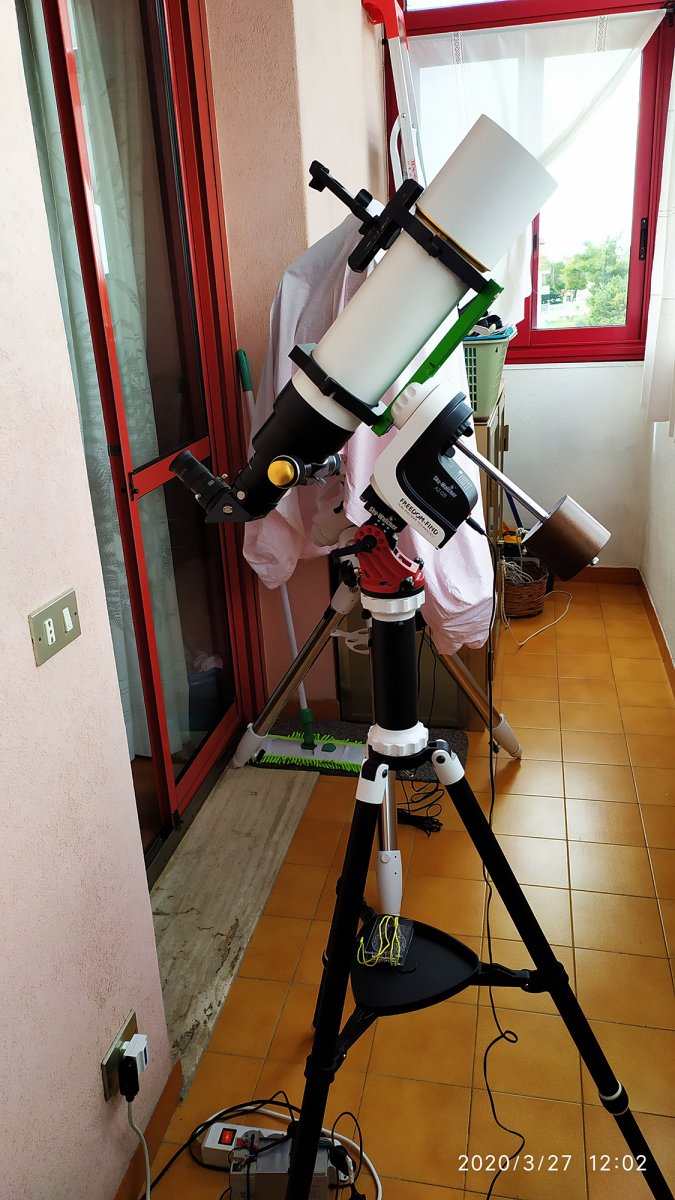

SI PUO' FAREEEEEE!
a patto che la armi di questo. guarda la foto
Allegato 38376
L'hai guardata? devi aggiungere una base EQuatoririale "60€ non devi suoperare i 4kg di peso, non devi montarci rilettori più lunghi di 60cm , con diametro 130 devi usare un cercatore per guidare se ti attini a cosa ho scritto SI PUO' FARE. P:S: il mak 127 è buono solo per visuale per iil fotofrafico desisti con lo stesso prezzo ti prendi un rifrattore 70/420ED.
