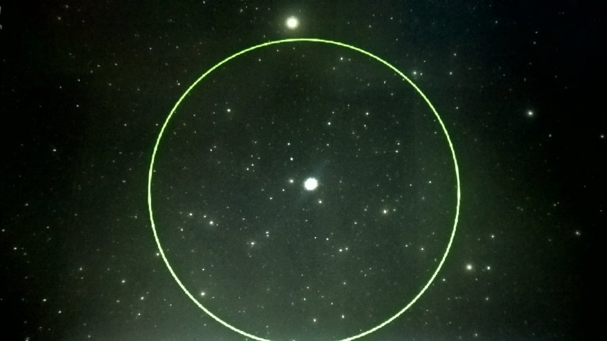

Questo inquadrato è un campo di 4° circa come il cercatore. Quella che vedi fuori dal campo è la stella n-her (44-her) devi fare veramente poco..
