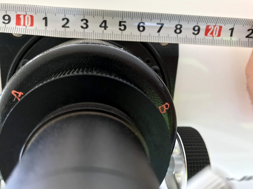

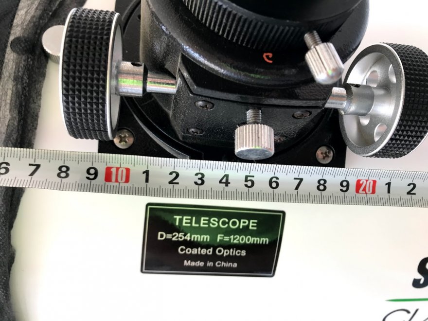

Chiedo scusa per il ritardo. Mi rendo conto che le foto non sono un granché, dimmi esattamente le misure che ti servono.
Allegato 38677 Allegato 38678 Allegato 38679
Re: Cerco possessore di Dobson o Newton Skywatcher per un consiglio...
guidodema
PERFETTO!!! Coincidono perfettamente con le misure del tele che devo modificare! Grazie grazie mille!!!! ;);)
