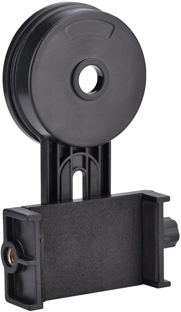

Io uso questo,per adesso testato su makkino 90 e oculare 25mm.
Allegato 38703

ma quello non credo permetta di posizionare il cellulare alla giusta distanza (per via della EP)

questa l'avevo fatta con quell'aggeggioAllegato 38709
...e non mi sembra di aver avuto problemi di distanza.
